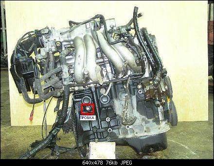

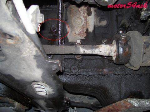

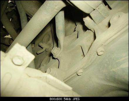

СообщениеДобавлено: Вт сен 24, 2013 10:24 am
А вот эту сливную пробку охлаждающей жидкости ищут многие владельцы 3S-FE. Вид из под машины. Слева на продольной балке видна подушка АКПП…
3c1ef3u-480.jpg [ 59.4 КБ | Просмотров: 7687 ]
3S пробка.JPG [ 41.47 КБ | Просмотров: 7687 ]
Комментарий к файлу: бывает и такая
IMGP0635.jpg [ 21.06 КБ | Просмотров: 7687 ]
СообщениеДобавлено: Вт сен 24, 2013 10:30 am
Сообщения: 972
Откуда: Ульяновск
well
я так понимаю,вопрос снят?Евгению даём отбой?))
СообщениеДобавлено: Вт сен 24, 2013 10:42 am
Сообщения: 3629
Может туда краник ввернуть для удобства
СообщениеДобавлено: Вт сен 24, 2013 11:22 am
Занес фотки в FAQ
СообщениеДобавлено: Вт сен 24, 2013 2:26 pm
Tosik
да-да...нашёл фото на других форумах...
