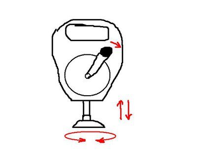

Woolf писал(а): В ручную крутя так и получается... Ещё раз говорю: дело не просто в ручном вращении, а в механизме устройства. Я ручку крутил в одну сторону постоянно, а кинематика приблуды такая, что она это одностороннее вращение преобразовывала в возвратно-поступательное вращение с прихлопыванием! Как-то так оно выглядело, типа древней дрели с ручным приводом. В эбонитовом корпусе и с присоской для тарелки клапана.

Приблуда для притирки.JPG [ 18.96 КБ | Просмотров: 8707 ]
