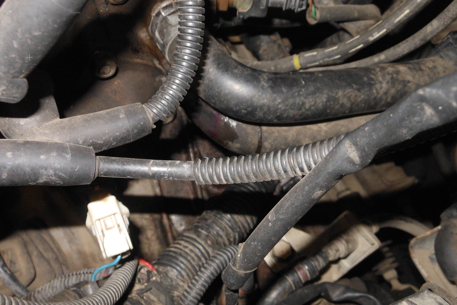

Автор:  Azamat_630 [ Вс ноя 17, 2019 10:37 am ]
Заголовок сообщения:  Re: Патрубки системы охлаждения.
Форумчане, кто менял патрубки на печку на неоригинал? Оригинал выходит около 10 т. один патрубок :evil: .
Вчера заметил,что один патрубок в районе термостата дал трещину.
Надо срочно делать, ибо машина нужна каждый день.
Читал, что вроде подходят от Газели...

Автор:  oksol [ Вс ноя 17, 2019 4:48 pm ]
Если патрубок сложной формы (с выибонами) то его можно собрать из нескольких частей соединив их металлическими трубками соответствующего диаметра и хомутами.

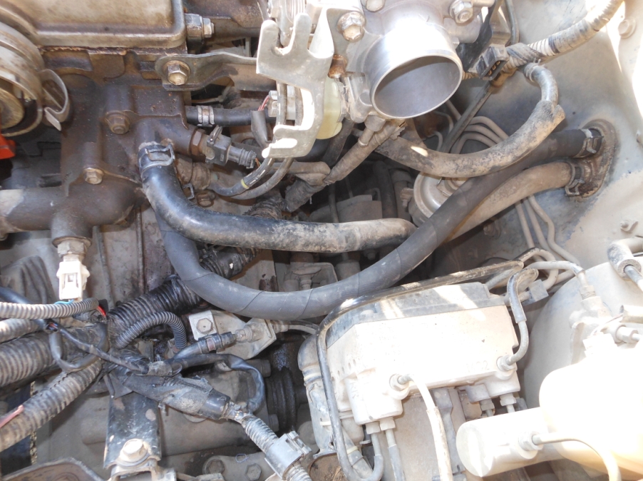

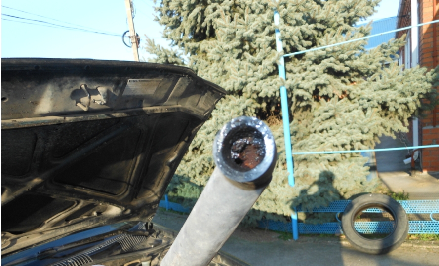

Автор:  Azamat_630 [ Вс ноя 17, 2019 7:19 pm ]
oksol
Спасибо :-ok-: за совет.
В общем пока заколхозил так:
Второй патрубок не стал трогать,ибо он вроде в порядке. По снятому патрубку буду искать замену.
Как и писалось выше диаметр внутренний патрубков 16 мм.
Так как комплекты патрубков от Газели в автомагах не вскрывали было решено купить в магазине тракторных запчастей шланг армированный.
Старый в районе перегородки не снимался, пришлось разрезать скальпелем.
Сколько грязи в старом патрубке видно на фото, хотя год назад промывал систему несколько раз с помощью лимонной кислоты.
Вновь поставленный патрубок из-за изгиба стал соприкасаться со стенкой блока АБС, поэтому пришлось придумывать из самоклеющего поролона защиту от истирания.
Благо на улице была хорошая солнечная погода +15.

Автор:  hellraiser [ Вс ноя 17, 2019 8:30 pm ]
я заказывал тыкарю патрубки под шланги,
в автомаге не знаю от чего главное с формоваными углами под 90 градусов,
отрезаеш, угол на блок+переходник+прямой кусок армированого до печки
второй год полет нормальный,
на след лето есть мысль поменять вход-выход напечку за лето обратнам током печка помоется, осень назад
