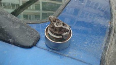

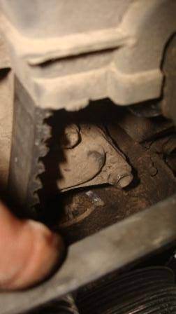

Добрый день.выломало крепеж вмести с роликом натежителя ремня грм, подскажите пожалуйста возможен ли ремонт?1.8 LB.

Лучше конечно фото бы посмотреть.
Но максимум что грозит это замена маслонасоса

вот и фото
DSC08699.JPG [ 32.41 КБ | Просмотров: 752 ]
DSC08709.JPG [ 29.56 КБ | Просмотров: 752 ]
СообщениеДобавлено: Сб мар 31, 2012 5:08 pm
Корпус маслонасоса под замену. Чтоб поменять поддон снять надо.
А дальше будет бегать :)

Доброго всем времени суток, неделю назад все починил, не каких проблем не с клапанами не счем другим не возникло завелась с пол оборота. Большое спасибо всем кто помог в сложившейся ситуации.

клапана не гнет на них,но чтоб так выдрало..вообщем удивился..мож маслонасос бракованный был.
