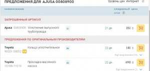

Ajusa 00808900 а это не вариант?
У меня выходит на Экзисте тоже долго ждать, разве,что в других магазинах, а что, разве нельзя как вариант до следующей замены герметик типа Abro 999?

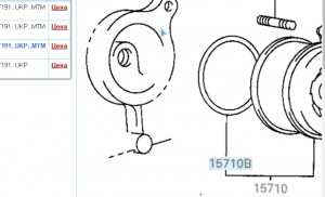

Я не знаю, но можно попробовать прокладки от трамблёра на ВАЗ 2108-099, если ихний диаметр больше, можно обрезать, помазать герметиком и поставить как временное,до приезда или следующей замены масла.

Подскажите размеры прокладки кронштейна масляного фильтра 15188-02020
Вот эта подойдет - Кольцо уплотнительное маслостойкое 56*3,5 OR-03.50_056.00 NOK OR035005600 ?
