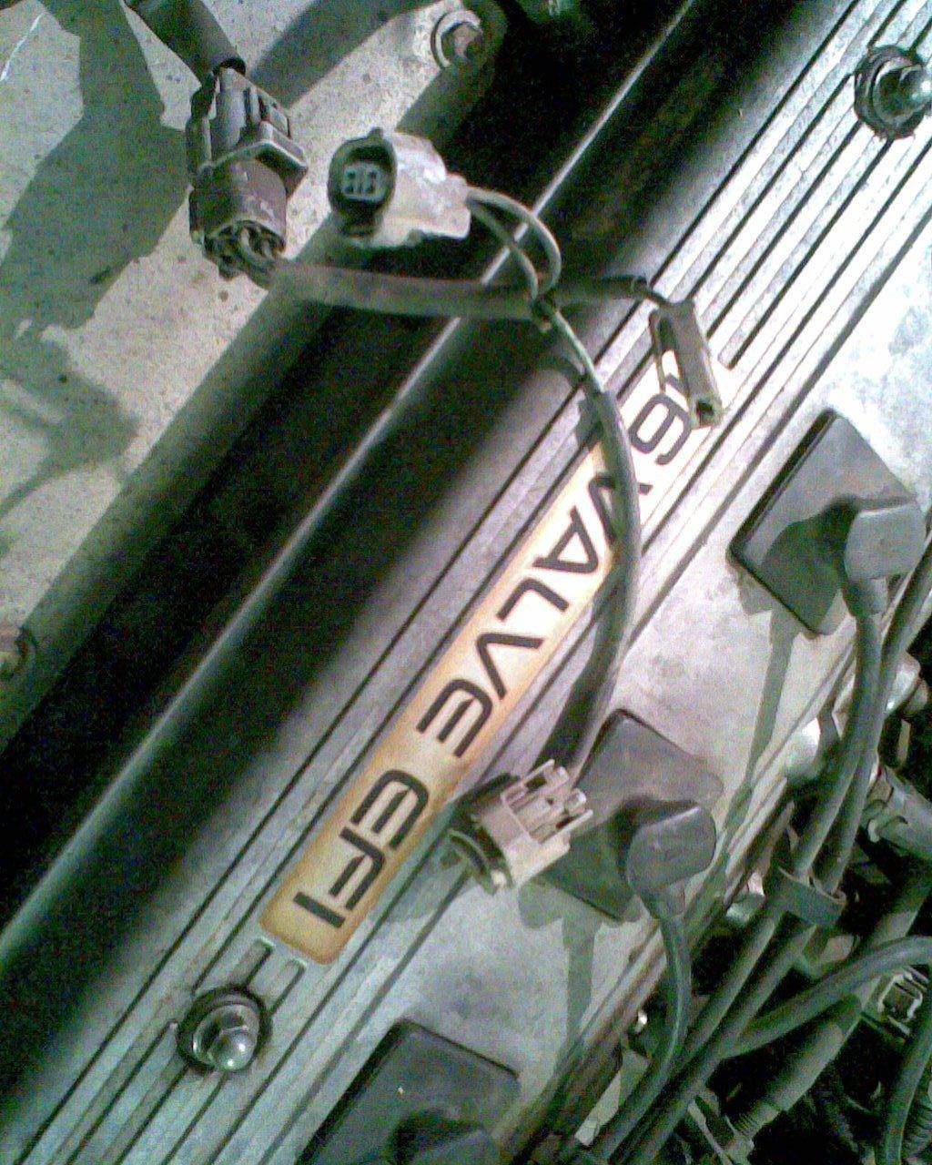

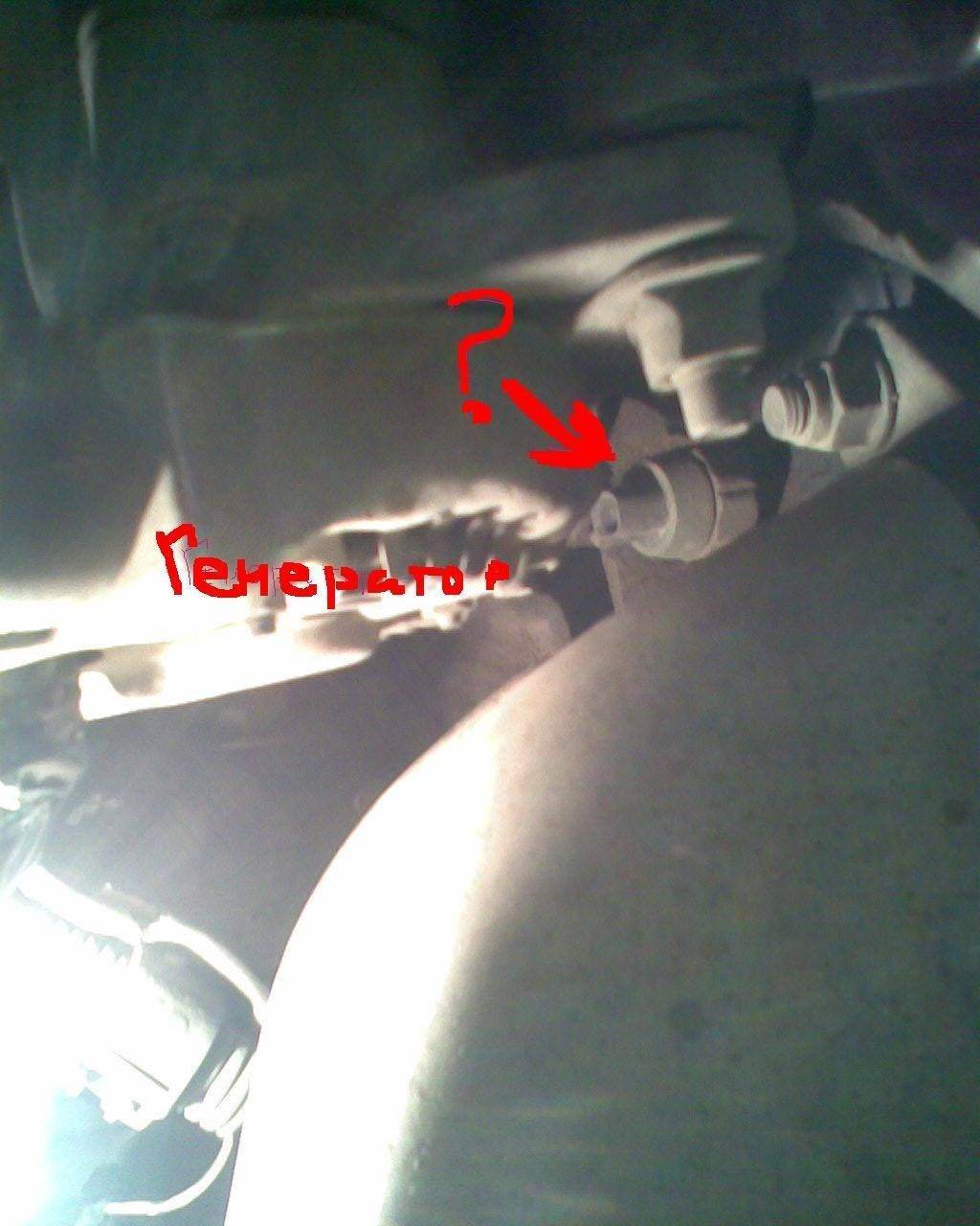

Около генератора нашёл датчик к которому не подключена не одна из фищек что это за датчик??????????? :o
так же там кололо генратора нашёл провод с 3 фишками в 2 из них обломки чего то вот чего понять не могу
фотки внизу
Комментарий к файлу: вот что за датчик??
Фото029.jpg [ 111.04 КБ | Просмотров: 1611 ]
Комментарий к файлу: а вот и жгут проводов от чего он??
Фото040.jpg [ 357.16 КБ | Просмотров: 1602 ]
СообщениеДобавлено: Пт дек 12, 2008 8:15 pm
andro5002 писал(а):
что это за датчик
А лампочка давления масла на щитке приборов горит?
СообщениеДобавлено: Пт дек 12, 2008 8:17 pm
Зарегистрирован: Пт дек 12, 2008 8:05 pm
Сообщения: 5
нет перестала гореть даже при вкл зажигании не горит!
СообщениеДобавлено: Пт дек 12, 2008 8:23 pm
похоже один из них для лампы давления масла.
А двигатель 4а-фе не ЛБ.
СообщениеДобавлено: Пт дек 12, 2008 8:25 pm
Фишка с одним разъемом должна подходить к масленному датчику, другие не знаю, скорее всего допонительные для кондиционера, т.е. незадействованные.
Сообщения: 5
возможно и он а что за фишки?????
получатся лампочка перегорела??
СообщениеДобавлено: Пт дек 12, 2008 8:29 pm
Получается - фишка слетела.
СообщениеДобавлено: Пт дек 12, 2008 8:30 pm
Сообщения: 5
какая из них????
а остальные куда подключаються? :o
СообщениеДобавлено: Пт дек 12, 2008 8:38 pm
andro5002 писал(а):
какая из них????
думаешь все три сможешь туда засунуть?:)
поставишь кондиицонер, узнаешь
СообщениеДобавлено: Пт дек 12, 2008 8:43 pm
Маленькая одноконтактная фишка - с датчика аварийного давления масла. Без неё я бы не рискнул даже запускать двигатель.
Большая фишка с одним проводом - с электромагнитной муфты компрессора кондиционера. Откуда ещё одна, двухконтактная, фишка - уже не помню... Давно не возился с ФЕ-мотором. %-)
СообщениеДобавлено: Пт дек 12, 2008 8:44 pm
Сообщения: 5
тоесть 1 в датчик а остальные 2 в кондишн??? :roll:
СообщениеДобавлено: Пт дек 12, 2008 8:47 pm
Есть другие варианты? Попробуй наоборот.:wink:
