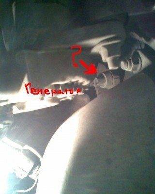

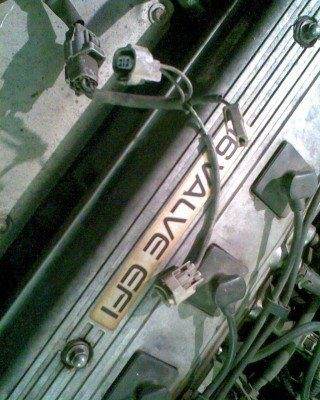

Около генератора нашёл датчик к которому не подключена не одна из фищек что это за датчик??????????? так же там кололо генратора нашёл провод с 3 фишками в 2 из них обломки чего то вот чего понять не могу
фотки внизу
Комментарий к файлу: вот что за датчик?? Фото029.jpg [ 111.04 КБ | Просмотров: 1615 ]
Комментарий к файлу: а вот и жгут проводов от чего он?? Фото040.jpg [ 357.16 КБ | Просмотров: 1606 ]
Маленькая одноконтактная фишка - с датчика аварийного давления масла. Без неё я бы не рискнул даже запускать двигатель.
Большая фишка с одним проводом - с электромагнитной муфты компрессора кондиционера. Откуда ещё одна, двухконтактная, фишка - уже не помню... Давно не возился с ФЕ-мотором. %-)
