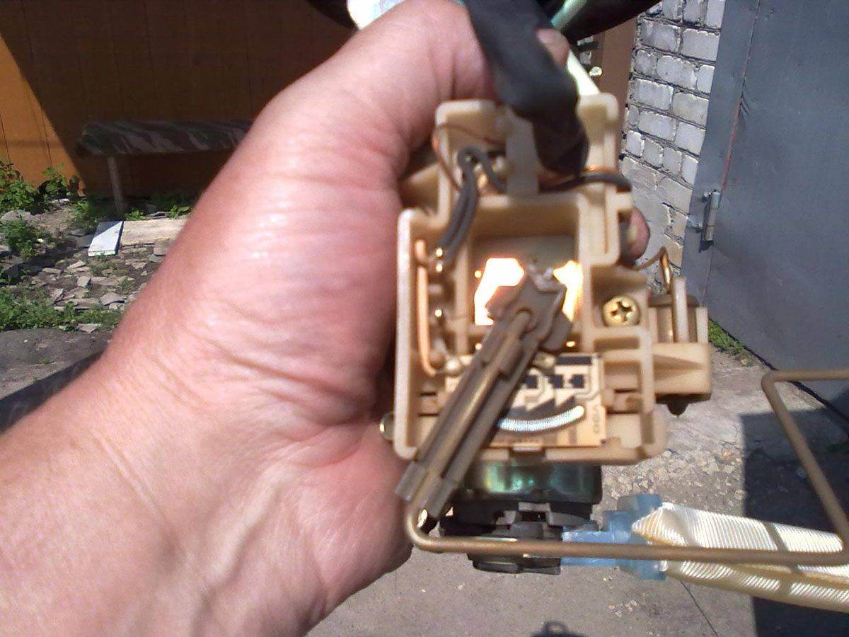

В тему будь сказано.
Только что менял фильтр на бензонасосе. Ползунок указателя уровня топлива, как бы, разбит на 5 секторов. Можно предположить, что плавного хода стрелки на приборке и не должно быть. Может быть я и не прав.

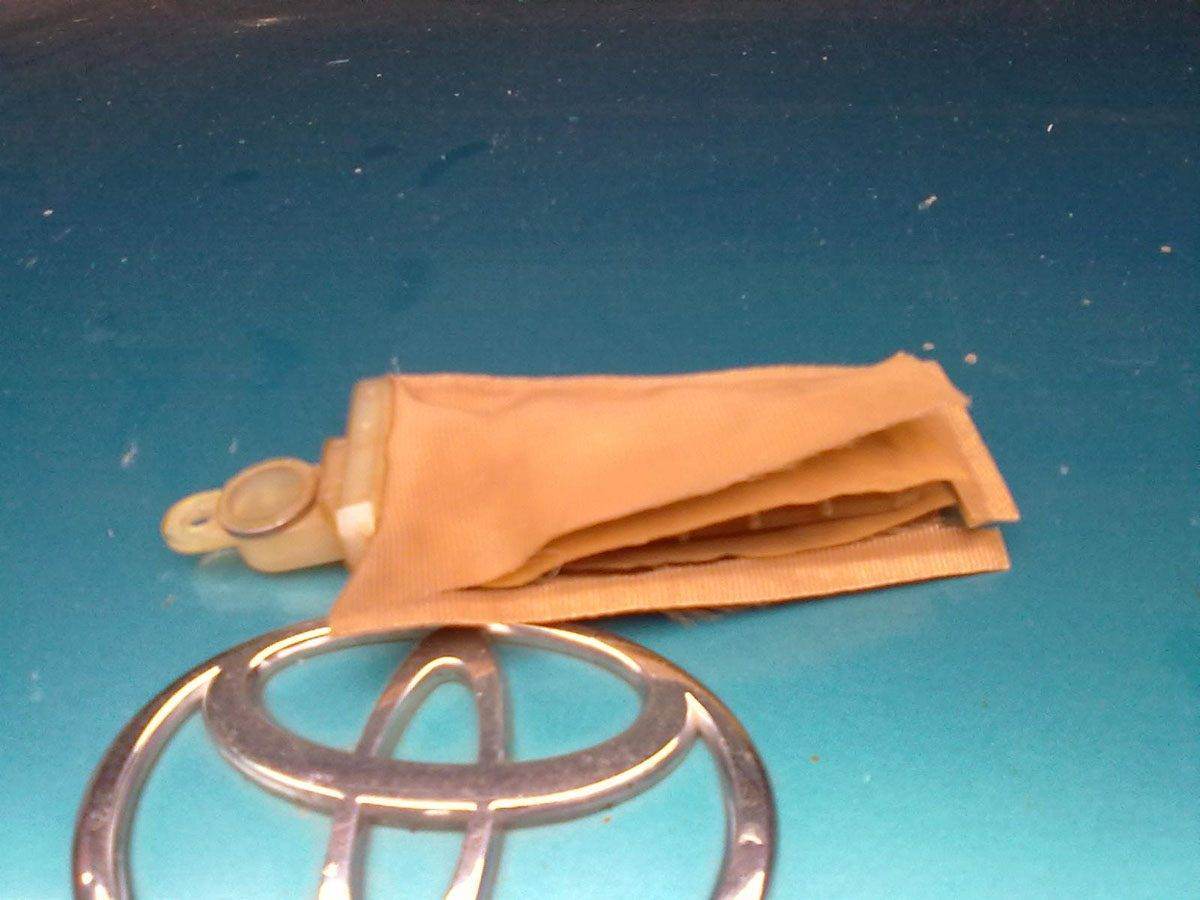

И еще. Желающим помыть сеточку. Она двухслойная. Внутренняя с очень мелкой ячеей. Думаю, что мыть этот девайс - пустая трата времени.
Качество не айс - с телефона.
06062012862.jpg поплавок.jpg [ 191.74 КБ | Просмотров: 1321 ]
06062012864.jpg фильтр в баке.jpg [ 150.59 КБ | Просмотров: 1321 ]
