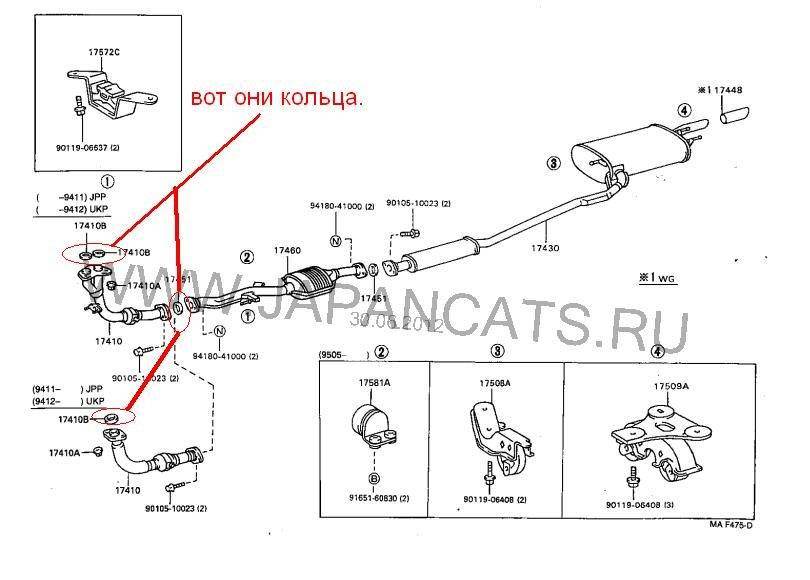

дак поменять надо уплотнительные кольца и всё.
ещё и напиши от куда ты и какая у тебя машина...
вдруг ты вообще а ВАЗе ездиешь и форумом ошибся.
Добавлено спустя 2 минуты 31 секунду:
Если я тебя правильно понял то тебе нужно заказать два вот таких колечка 90917-06064
Выкинуть старые и воткнуть новые и все дела.
Добавлено спустя 6 минут 18 секунд:
см фото ниже
Комментарий к файлу: кольца

Извини, но на разные моторы разные уплотнения по размеру-диаметру. rauanchikus заполни полностью профиль (тип мотора).

Carina E 1.6 1993 LB ,
вот я эти кольца менял сегодня , новые , и по размеру подошли точно, болты затянул сильно как мог
еще один момент , после ДТП недавно восстановили машину , трубу с гофрой менял на бу но состояние было отличное , при ремонте кузова снимали двигло , может ли в коллектор попасть масло ???? в чем примерная причина ?????? заранее спасибо
