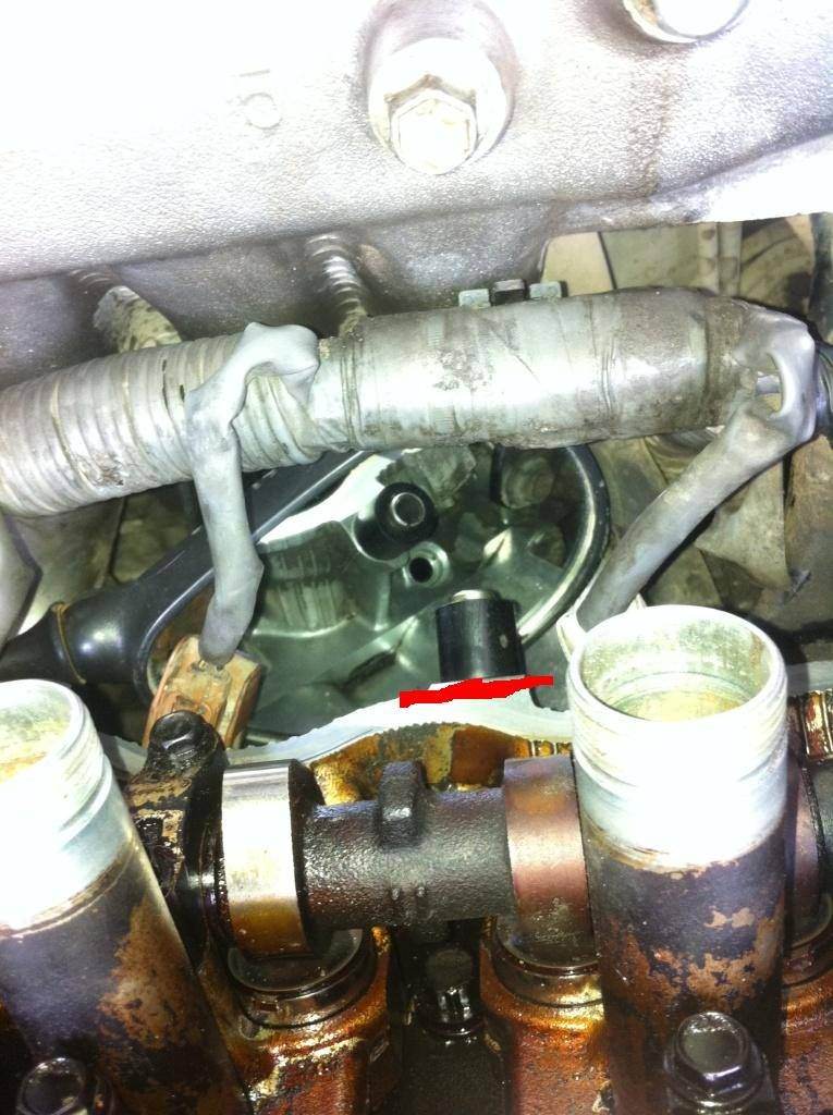

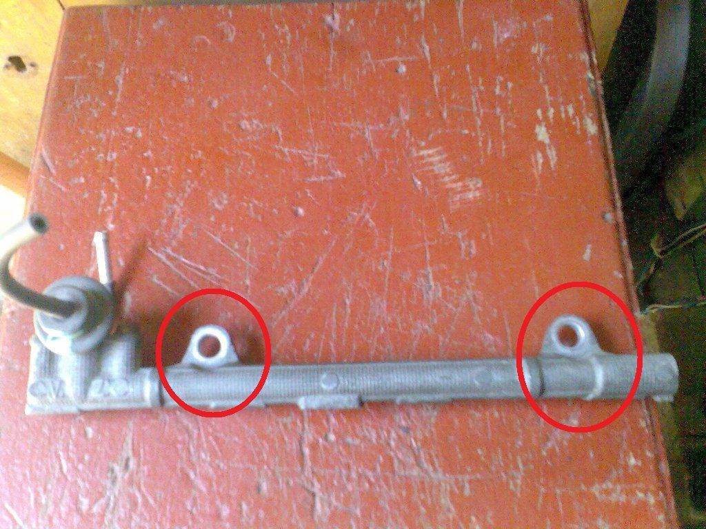

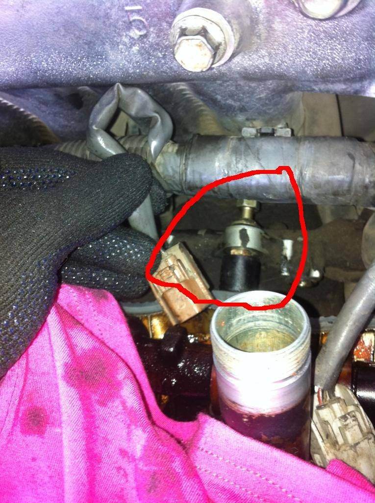

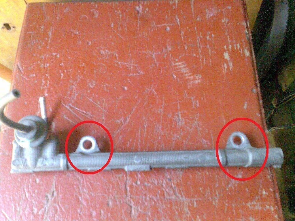

Народ, тут такая ситуация... проводится свап двигателя с 107 л.с. лб 4а fe на 115 сильный мотор... Так вот возникли проблемы с поиском данных штуковин на топливную рампу нового движка... В большинстве магазинов города просто разводят руками и спрашивают: "Шо ето за фигня?". Есть экзист, но там требуют вин-код детальки... Помогите, плиз! :)

Я уж не помню точно, но по-моему, при помощи этих "ушек" просто прижимают рампу и форсунки к коллектору. Значит просто шайбочки должны подойти, не? Просто снимал её для замены одной форсунки лишь раз и уже забыл, что там должно быть.

Я имею ввиду как раз эти "ушки"... похожи они на втулки, т.е. цилиндры с отверстием в центре. У старого лбшного движка их на рампе 3 штуки и они меньше сами и, соответственно, имеют меньшее отверстие. А тут нужны 2 штуки, но большего размера...

Я так понимаю отдельно от самой рампы их не найти? ((

По сути деталь то копеечная, там бочонки из температуростойкого пластика. За счет них выдерживается расстояние между рампой и впускным коллектором.
