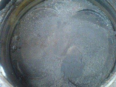

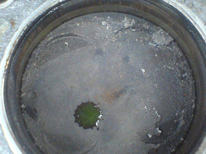

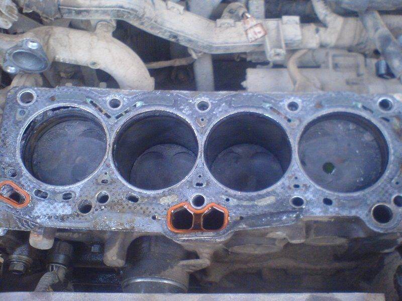

у меня черный дым с глушака где то секунд 45 после заводки двигателя на морозе, а так при перегазовке дыма как такогого нет, я имею ввиду чёрного. До замены МСК валил черный дым при оборотах свыше 1500 оборотов.
Вот фотки моих поршней, делал во время ремонта ГБЦ.
У кого какие мнения?
Ты уверен что масло кушает? доливаеш? потомукак чёрный дым - это неправильная топливная смесь. масляный дым - сизый
