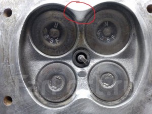

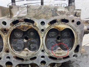

Ещё обратил внимания головках от 3s и 5s в камере сгорания на вытяснителях(завихрителях потока) есть небольшой успуп, а на гбц от 4s его нет.
