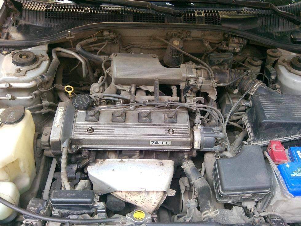

Доброго времени суток! Ситуация следующая - имеется двигатель 7a-fe LB (ниже на фото) с пробегом 385 тыс. км. Вложение:
Комментарий к файлу: 7a-fe LB
IMG_20120804_155352.jpg [ 146.41 КБ | Просмотров: 9458 ]
В прошлом году был замечен жор масла - были поменяны кольца, МСК, прокладки, шатунные вкладыши. Жор прекратился на полгода, затем резко усилился - не успеваю за щупом следить. На сегодня жор составляет 1 литр на 400 км. Возил пациента к доктору - доктор говорит контрактный движок нужен, ибо капиталка 20 т.р. только за работу. Интересует ваше мнение.
