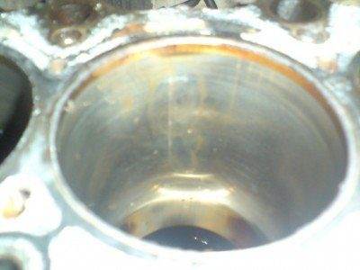

Вообщем решил поменять кольца у себя,масло подьедало,разобрал а там задир навтором цилиндре,по уму надо точить блок ,менять поршня,кольца,вкладыши и т.д,думаю может контракник заказать,но сразу GE!!! И кто знает что нужно будет менять кромк косы ,мозгов???

СообщениеДобавлено: Пн авг 17, 2009 10:23 am
Никита
Фото задира в студию, некоторые задиры полируются)

этот задир у меня с 2006 года,когда покупал машину,брал распечатки из Тойота Центра,когда меняли колпачки увидели задир,в акте так и написано задир во втором цилиндре-заказчик от ремонта отказался!!!
Компрессия везде 12,5 +-0,1-0,3,Масло маленько жрала(примерно 1литр на 4 т.км),но вчера разобрал маслосъемные кольца залегли!!!

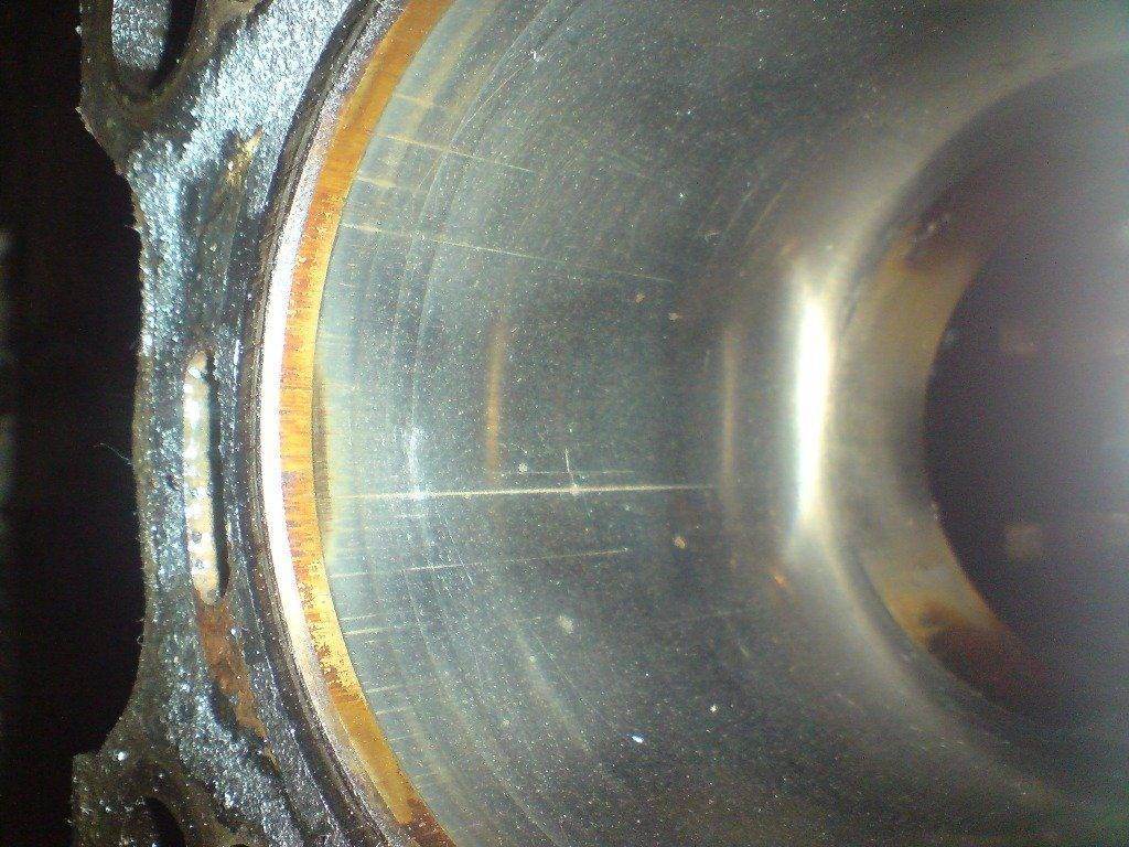

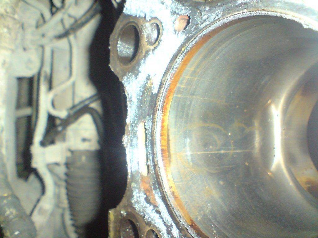

Вот и фото задира
DSC00842.JPG [ 213.31 КБ | Просмотров: 9616 ]
DSC00843.JPG [ 254.42 КБ | Просмотров: 9621 ]
DSC00844.JPG [ 232.74 КБ | Просмотров: 9627 ]
