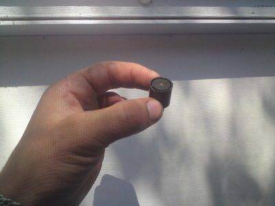

Всем привет. Вопрос такой. Когда снимал Впускной коллектор с заслонками Отломал плостмаску у электропневмоклапана. Так вот за что она отвечает? можно ли поставить так или лучше купить? Я пробовал дуть в него воздух проходит в него и обратно. :ne_vi_del:

На фото фильтр от пневмоклапана, через него всасывается воздух в этот клапан при отключении и разряжение проподает.

То есть менять?

Если возможность есть то поменяй если нет то бери герметик, нанеси на тарец фильтрика так чтоб отверстие под воздух незакупорилось и приклей к клапану. Если сможешь вытащить обломанную трубочку из фильтрика, то её можно приклеить супер клеем на место потом обмазать герметиком вокруг стыка и одеть фильтрик на место.

Faranos Спасибо за помощь. Приклеил на клей но все равно не держится должным образом. :(
