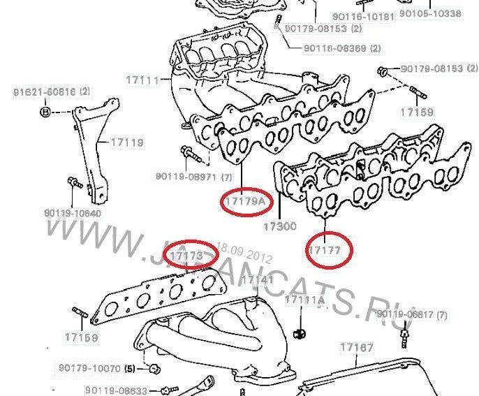

Чуть незабыл, на впуске 7A-FE LB стоят две прокладки, раделяющие колектор от головки блоком заслонок, так вот их (заслонки) немешало бы карбом почистить, потому что потом к ним подлезть будет унреал. Так что прокладочки надо однозначно, и заодно БДЗ и КХХ почистить, хотя это (чистку БДЗ и КХХ) можно будет зделать на уже установленном и проверенном двигателе.
прокладки.jpg [ 131.18 КБ | Просмотров: 1727 ]
