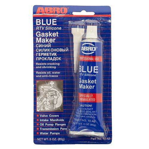

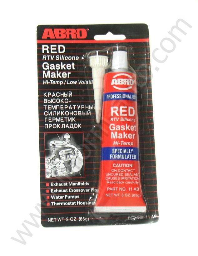

Ну и герметик-я взял синего цвета(красного,который обычно беру-не было)-что то не помню сколько-40 рублей чтоли...ABRO Blue

СообщениеДобавлено: Чт окт 11, 2012 8:07 pm
Советую использовать анаэробный герметик.
СообщениеДобавлено: Чт окт 11, 2012 8:13 pm
Лех тот,что написал я-юзался еще в прошлый год,когда капиталился-нареканий на него НЕТ
Но тогда был красный
А в этот раз взял синий.
ниже фото.
Комментарий к файлу: синий в этот раз
1553.jpg [ 66.13 КБ | Просмотров: 10395 ]
Комментарий к файлу: красный в том году
1744.jpg [ 62.8 КБ | Просмотров: 10395 ]
СообщениеДобавлено: Чт окт 11, 2012 8:19 pm
Это силиконовый. И далеко не самый рогатый. :hi_hi_hi:
СообщениеДобавлено: Чт окт 11, 2012 8:22 pm
ну я написал о том,чем работал и что держал в руках и то,что работает в моем движке :)
СообщениеДобавлено: Чт окт 11, 2012 8:27 pm
Сообщения: 590
Машина: toyota RAV-4
Двигатель: 1AZ-FE
Если прокладки новые то зачем герметик? (телько для соединения патрубков).
СообщениеДобавлено: Чт окт 11, 2012 8:36 pm
вот тут ты абсолютно прав-я не много не осмысленно написал.
В моем случае герметик был куплен ввиду отсутствия прокладок на впуске и прокладки клапанной крышки-все это дело я посадил на герметик.
Результат-на впуске подсеканий воздуха нет;течей из под крышки на бошке-не наблюдается.Все работает как часики и все ездиет.
Так как сказать я описал Артурке два пути-либо все прокладки новые и без герметика,либо старые с герметиком-две на впуске и прокладка клапанной крышки.
Решать ему.
я лишь привел свой пример.....конечно не сильно Малобюджетный,но все равно....
