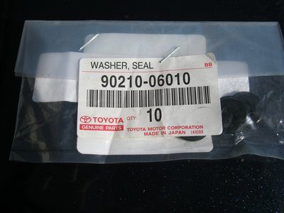

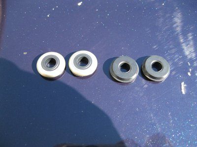

volk писал(а):
а в местах крепления крышки болтами есть пятна
Поменяй уплотнительные шайбы под гайками клапанной крышки № 90210-06010
В данный момент Рено Логан 2
СообщениеДобавлено: Сб окт 13, 2012 9:47 am
Сообщения: 6499
вот такие тебе нужны. у меня тоже из-под крепления клапанной проступало, я их заменил и теперь движок в чистоте и порядке =)
IMG_0351.JPG [ 128.1 КБ | Просмотров: 1611 ]
IMG_0353.JPG [ 173.48 КБ | Просмотров: 1611 ]
