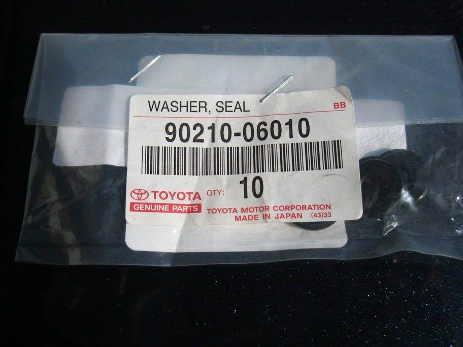

Поменяй уплотнительные шайбы под гайками клапанной крышки № 90210-06010

СообщениеДобавлено: Сб окт 13, 2012 9:47 am
вот такие тебе нужны. у меня тоже из-под крепления клапанной проступало, я их заменил и теперь движок в чистоте и порядке =)
IMG_0351.JPG [ 128.1 КБ | Просмотров: 1731 ]
IMG_0353.JPG [ 173.48 КБ | Просмотров: 1731 ]
