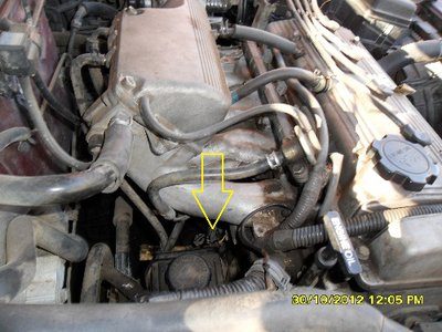

Что за провод ,Заметил после снятия и установки ГБЦ

вот
Добавлено спустя 32 секунды:
Казахстан
Там еще коса проводов,за головкой,в белом кожухе,он из нее выходит

СообщениеДобавлено: Вт окт 30, 2012 10:52 am
Сообщения: 369
Репутация: 53 [ ? ]
торец у разъёма сфоткай, сколько в нем проводов, компрессор кондея стоит ?

он одноконтактный ,за головкой стоит..

датчик детонации, если у тебя стд, стоит на блоке за стартером, примено в середине блока , и провод к нему идет один

вот где он располагается
:spasibo--:
Добавлено спустя 10 минут 15 секунд:
Все равно не могу найти куда он подсоединяется(((((
Добавлено спустя 4 секунды:
SAM_2447.JPG [ 163.06 КБ | Просмотров: 1798 ]

а моторчик то ЛБешный
СообщениеДобавлено: Вт окт 30, 2012 11:28 am
Сообщения: 1793
Откуда: Казань - 16rus
http://www.carina-e.ru/viewtopic.php?p=14801#p14801
на LB нет такого датчика. пусть фишка висит свободно.Проводка универсальная.

а у тебя кислородный датчик сстоит? больно фишка похожа

вот залез под машину ,подскажите что нибудь
SAM_2452.jpg [ 487.38 КБ | Просмотров: 1688 ]
СообщениеДобавлено: Вт окт 30, 2012 3:42 pm
Сообщения: 1793
Брат кариновод
Повторяю - это незадействованная фишка , которая не используется в комплектации с двигателем LB
Забей на нее. в машине куча таких фишек, так как проводка одинаковая для разных комплектаций.
