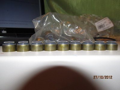

Извините за избитую тему, но в FAQе не совсем понятно.
Есть два пакета Маслосъемных колпачков, в каждом по 16 шт.
Комментарий к файлу: Пакет №1. Специально взял 9 шт. Найдите хоть одно отличие.

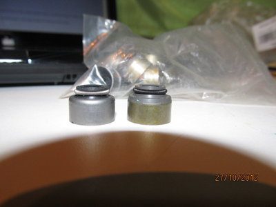

Комментарий к файлу: Пакет№2. Эти разные, но какой куда?

Тема действительно избитая,из первого пакета пойдут и на впуск и на выпуск,из второго золотистые можно на выпуск,серые на впуск.Тема-Маслосъёмные колпачки,какие они?
Добавлено спустя 11 минут 2 секунды:
Золотистые это ковс-17,от киа,идут на Кариновские движки.Серые не скажу чьи,ты артикулы не указал.

Зачем людям тогда мозги парят, и номера разные суют?
Серые Аджуца
Добавлено спустя 4 минуты 57 секунд:
Золотистые не знаю какой производитель, нашёл у брата. Дык и что же лучше поставить, или разницы нет?

Ковс 17 большинство ставит, дешево и по качеству не хуже оригинала, идут и на впуск и на выпуск , различий нет в этом .

СообщениеДобавлено: Вс окт 28, 2012 12:11 pm
Lamaka писал(а):
номера разные суют?
Оригинальные колпачки на впуск и выпуск отличаются друг от друга, поэтому и номерки разные.
Колпачки от Аджусы одинаковые, разницы нет какой куда ставить. Нет отличий и у мск KOVS-17
и у корейских оригинальных мск (22224-23500), которые с успехом заменяют дорогой японский оригинал. ))
