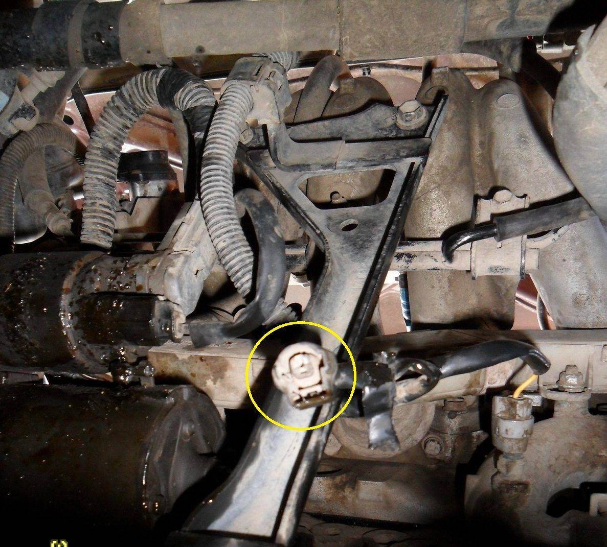

Автор:  Брат кариновод [ Вт окт 30, 2012 3:37 pm ]
Заголовок сообщения:  Re: Подскажите что за провод висит????Заранее спасибо
вот залез под машину ,подскажите что нибудь
SAM_2452.jpg [ 487.38 КБ | Просмотров: 1671 ]
Автор:  Vilf [ Вт окт 30, 2012 3:42 pm ]
Брат кариновод
Повторяю - это незадействованная фишка , которая не используется в комплектации с двигателем LB
Забей на нее. в машине куча таких фишек, так как проводка одинаковая для разных комплектаций.
