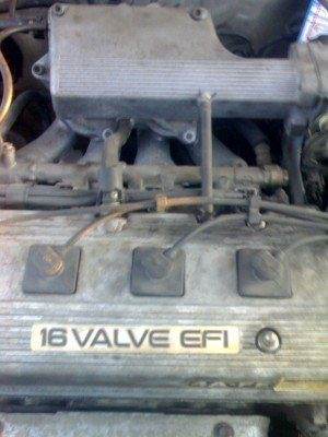

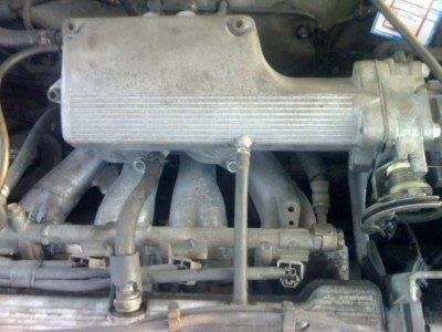

Купил вчера Тоету наконец то, шел к этому долго но верно!
теперь столько вопросов на которые вы надеюсь мне поможете
Двиг 4A-FE EFI 1993 г в
хотел купить свечи так там мне сказали что двиг на обедненой смеси
и свечи идут только платиновые!?
вычитал где то на форуме что у нас нет гидрокомпенсаторов
а регулируются только шайбами
так опять обрадывали что стоят гидрокомпенсаторы!
вот и не пойму что за движок у меня
все по разному говорят
(На холодную что то в движке постукивает но после прогрева
вроде как проходит и жестковато работает движок)

вылаживай фотку движки,подскажем какой,и какие свечи ставить

[quote="kostolom"][quote="Zema"]
12-01-09_1705.jpg [ 158.08 КБ | Просмотров: 1074 ]
12-01-09_1708.jpg [ 174.75 КБ | Просмотров: 1074 ]
Carina E, 4A-FE LB, 93 г.
СообщениеДобавлено: Пн янв 12, 2009 4:19 pm
LB обедненка.
