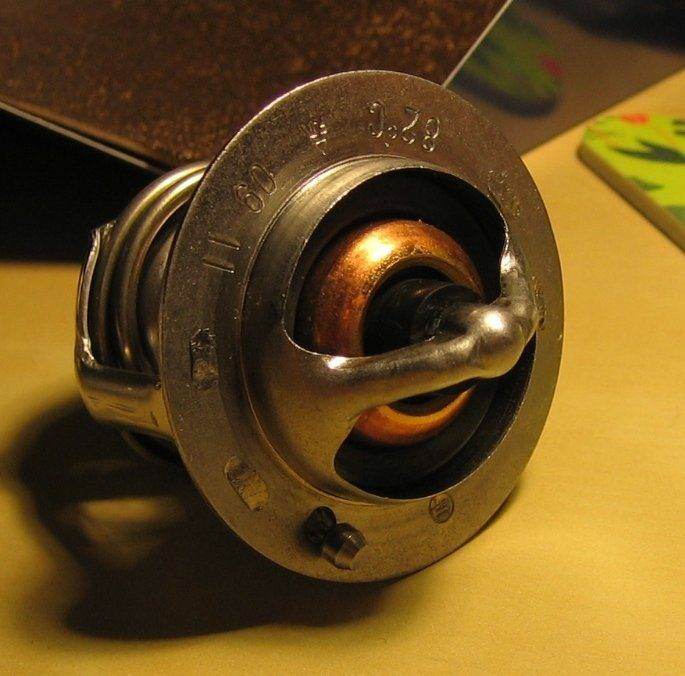

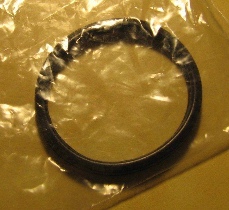

1. Покупаем термостат 90916-030046 и обязательно прокладку термостата в виде резинового кольца 16325-63011

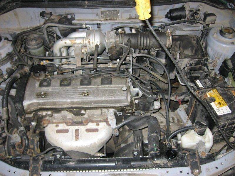

5. Откручиваем воздухозаборник до воздушного фильтра. Открываем крышку радиатора. Осторожно!!! Если двигатель горячий может обжечь паром.

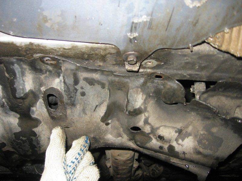

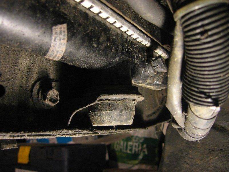

6. Откручиваем правую половинку пластикового брызговика для доступа к сливной пробке радиатора.
7. Открываем сливную пробку радиатора. Жидкость течет в разные стороны заливая все вокруг. Еси пробку всего лишь приоткрыть, то потечет тонкая струя, тогда нужно терпение - дождаться когда стечет. На карине я помню был специальный отвод, на который можно насадить трубку и аккуратно слить жижу в емкость.

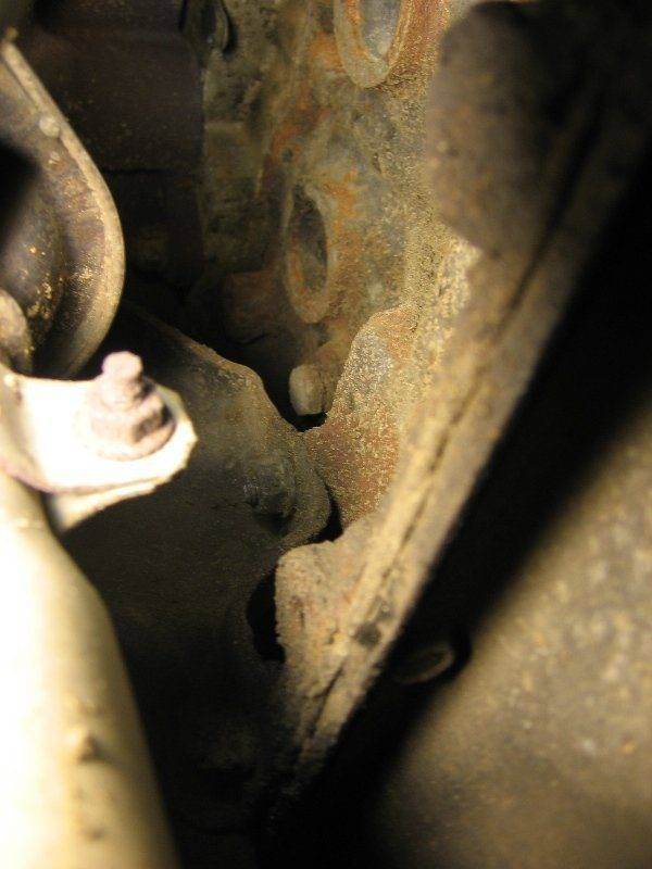

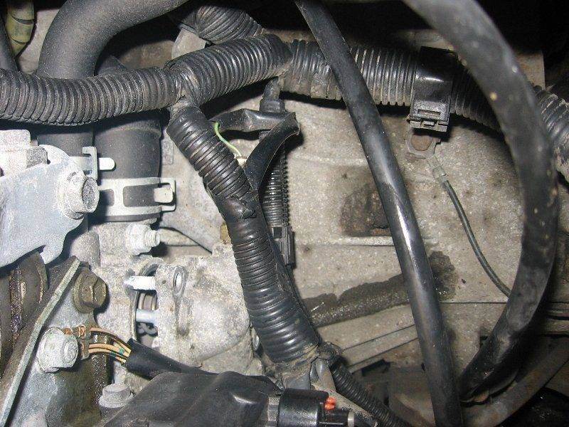

8. Откручиваем сливную гайку с блока цилиндров. Для этого я использовал накидной 12 гранный ключ на 14. Но лучше было бы обзавестить накидным ключем у которого в ушко встроена трещетка. Болт расположен за приемной трубой, над передней опорой двигателя.

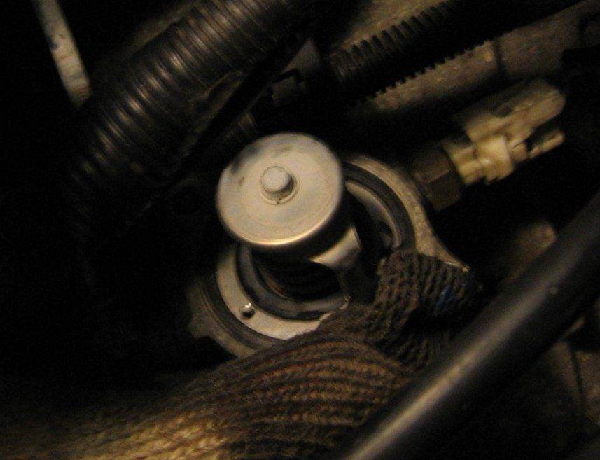

11. Откручиваем крышку термостата - две небольшие гаечки на 10. Крышку получилось отвести не отсоединяя разъем датчика температуры и патрубок к радиатору. Мне пришлось скинуть провод с датчика детонации.
12. Вынимаем старый термостат и прокладку если она там застряла.
13. одеваем на новый термостат новое кольцо и засовываем его в крышку термостата. При этом на крышке термостата есть специальный наплыв. Термостат надо вставлять так, чтобы перпускной клапан (маленькое украшение в виде сережка-гвоздик) был напротив этого наплыва.

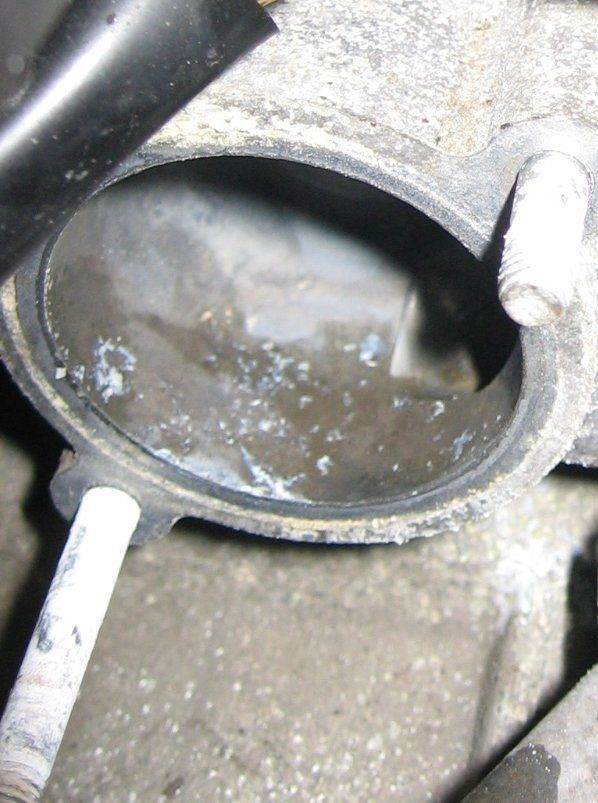

Обратите внимание на отложения, которые есть на внутренних стенках корпуса термостата и на самом термостате. Я решил, что это последствия дешевого антифриза, который залил предыдущий хозяин. У меня он был синего цвета. Не исключено, что это обычный Тосол "север" срок жизни которого не более 2 лет, после чего присадки разлагаются и не защищают метал от коррозии. Также не исключено, что присадки этого тосола не совместимы с тойотовской резиной, что и послужило причиной растрескивания резинки на термостате.

Комментарий к файлу: 1. Новое уплотнительное кольцо.
IMG_2960.JPG [ 210.98 КБ | Просмотров: 10984 ]
Комментарий к файлу: 1. Новый термостат.
IMG_2962.JPG [ 182.34 КБ | Просмотров: 10992 ]

Комментарий к файлу: 6. Брызговик.
IMG_2968.JPG [ 249.84 КБ | Просмотров: 10995 ]

Комментарий к файлу: 8. Болт на 14 для слива жидкости с двигателя.
IMG_2971.JPG [ 177.55 КБ | Просмотров: 11024 ]

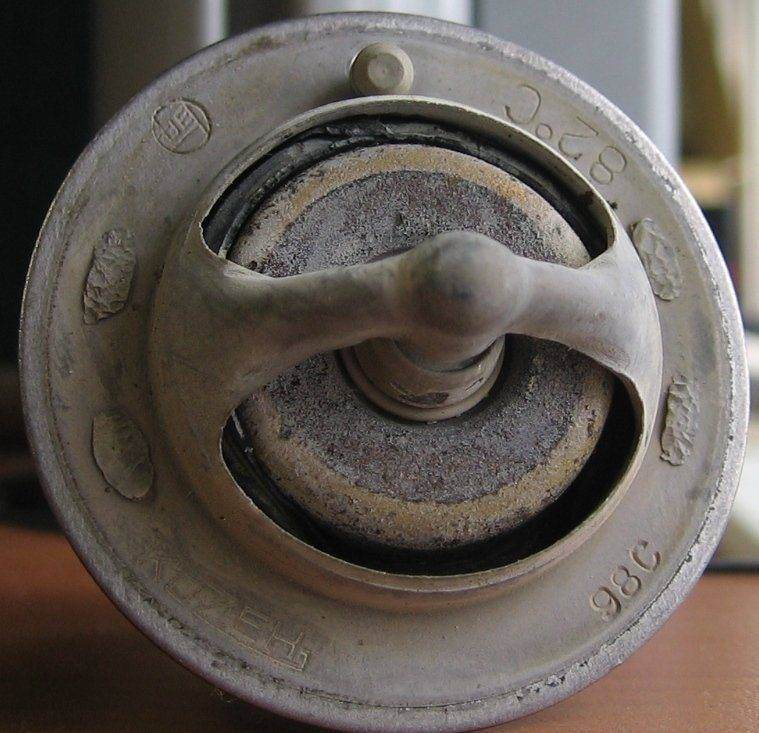

Комментарий к файлу: Отложения в корпусе термостата.
IMG_2979.JPG [ 216.02 КБ | Просмотров: 10988 ]
Комментарий к файлу: Старый термостат.
IMG_2981.JPG [ 244.91 КБ | Просмотров: 10991 ]
