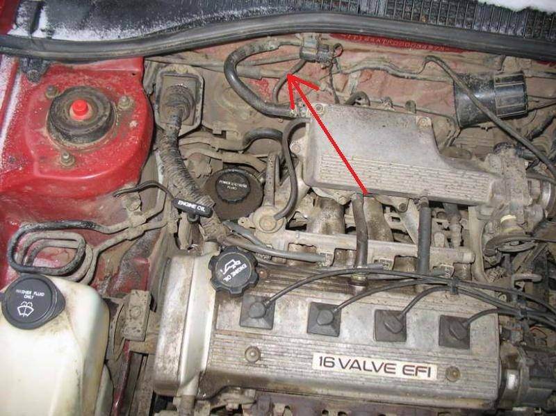

Машина: Carina E универсал, англичанка
Ребят, помогите! В общем какая то фигня происходит, как только газа поддаю... При резком нажатии на газ обороты начинают падать и начинается бумканье, только чуть отпустишь все нормально. ХХ держит вроде не плавает, на 2-й передаче обороты больше 4000 не дает, на пятой не больше 2000, газа поддаешь тормозит, отпустишь едет. Форсунки проверил, рабочие. Что может быть?

и еще трубка на мап сенсор если при всем при этом подтраивает

Артурартур
что за трубка? где ее найти??

во,бывает сухая и растресканная,если в ней дыры есть так же колбасит и не набирает обороты,ежели нет то бензонасос кмк.
img4852bo1.jpg [ 165.48 КБ | Просмотров: 2128 ]
