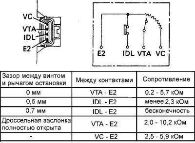

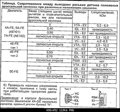

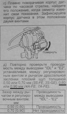

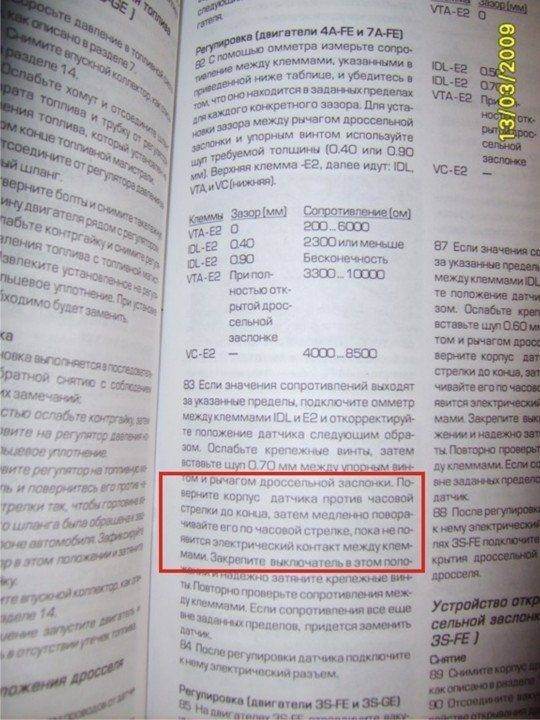

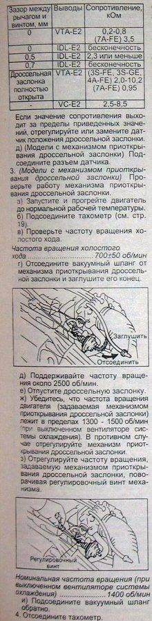

Не знал куда написать. В общем не знаю по каким именно данным выставить правильно ДПДЗ.
Померил сопротивление на ДПДЗ у меня не совпадает в таблице.
Вопрос по какой именно таблице выставить IDL -E2 ? В некоторых щупы 0,4 до 0.9 а в некоторых от 0,5 до 0,7 .
Значения тоже везде по разному.
ниже таблицы
+ еще одна download/file.php?id=12220&mode=view
