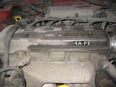

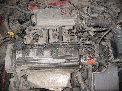

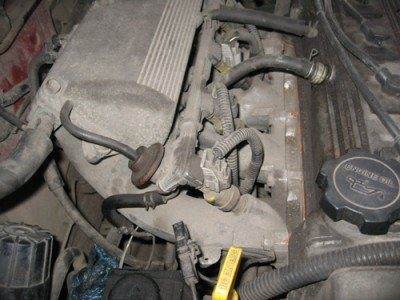

У меня к вамм несколько вопросов, на которые я сам однозначного ответа не нашел. Итак, начнем: пациент 96 года, 1.6, МКПП, левый руль.

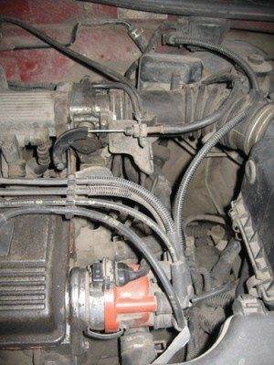

1. Это ЛБ или нет?
Комментарий к файлу: Вид двигателя справа
9.jpg [ 74.03 КБ | Просмотров: 2331 ]
Комментарий к файлу: Выпускной
1.jpg [ 51.94 КБ | Просмотров: 2329 ]
СообщениеДобавлено: Пн ноя 02, 2009 4:39 pm
bledny
для этого есть специальная тема
http://carina-e.ru/viewtopic.php?t=175
Сообщения: 1447
Откуда: Моск.обл. г.Щёлково
Не LB! Чистокровный BOSCH MOTRONIC.

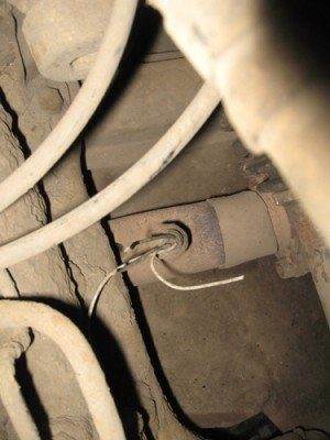

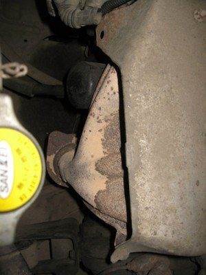

2. Это лямбда-зонд или датчик обедненной смеси?
Комментарий к файлу: Что это?
7.jpg [ 52.19 КБ | Просмотров: 2335 ]
СообщениеДобавлено: Пн ноя 02, 2009 4:40 pm
юрийсоловей
если мы будем продолжать отвечать, то темы будут продолжать клонироватся)
СообщениеДобавлено: Пн ноя 02, 2009 4:41 pm
Сообщения: 1447
Если он стоит на приемной трубе,то кислородный датчик. У Тебя датчика обедненки НЕТ :)

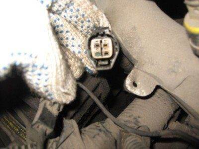

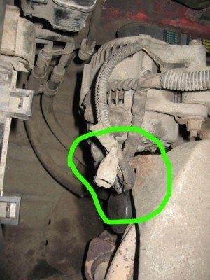

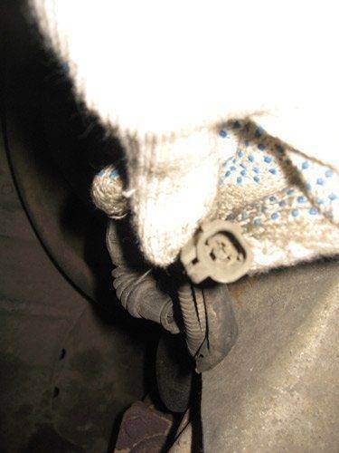

3. Этот датчик подключаться должен к этому разъему?
Насчет датчика понятно, огромное спасибо. Кстати, а схемы распайки нет ни у кого?

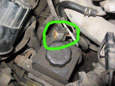

И последний вопрос, ответьте пожалуйста, что должно подключаться к этому разъему :?

предпоследний похож на разьем кондея, у мну на 3сфе тож такой болтается...
а второй у тебя похож на разьем датчика уровня масла, которого на 4а моторе нет.....

Во блин. А куда ж тогда лямбда-зонд подключать?

СообщениеДобавлено: Пн ноя 02, 2009 5:32 pm
bledny
разьем для лямды или обрывки от него надо искать с другой стороны двигателя, не с передней а с задней его части, интуитивно распайка понятна, если нет ищи по форуму отчет о замене лямды, там и цвета рассказаны, и помни провода надо паять, скрутить их там не удасться.
СообщениеДобавлено: Пн ноя 02, 2009 5:55 pm
bledny
Вот та фишка на фото, которое подписано "Разъем, вид 1" очень похожа на фишку для О2 датчика.:)

похоже виктор прав, разьем кондюка такойже тока защелка одна.. А вообще в букваре, который и на форуме присутствует, есть и распиновка и виды разьемов)
