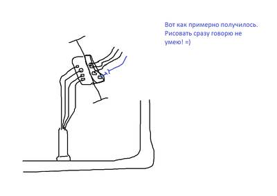

Сегодня заехал в гараж, посмотрел что к чему. Сделал заново самодиагностику, выдал 21-ю ошибку ( возможны ли такие тупняки из-за этого датчика? ). Осмотрел проводку. Около 4-х контактной фишки, которая идёт от моторной косы к датчику кислорода, обнаружил обрыв синего провода. Скрутил кое-как, а всё равно кажется ненадёжно :( Напрямую подключать не хочу, так как придётся отрезать провод от фишки датчика кислорода. Как блин японцы засовывают провода в эти фишки?!
4444.png [ 23.73 КБ | Просмотров: 3000 ]
