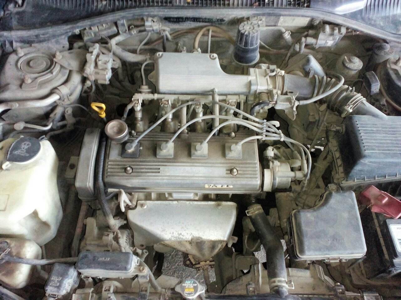

Добрый день формучане владею кариной е 1.8 7афе кузов ат191 хочу поставить контрактный двигатель, подскажите пойдет ли двигатель 7афе с праворукой япошки которая была на автомате и что придется менять докупать или перенастраивать чтобы поставить такой двигатель, а также если взять 7афе с машины у которой кузов ат211 подойдут ли кузовные крепления двигателя на мою каринку 191 или придется что то доваривать, всем кто поможет спасибо заранее)) :D :D вот сам двигатель который стоит у меня в машинке

А что с твоим двигателем? Какой пробег?
во первых я так и не понял лб он или нет, пробег 290000 компрессия норм, живой, но масло жрет на 300 км примерно литр, хотя работает ровно свечки не замасляны
Правильно сказали, это т.н. "гибрид": viewtopic.php?p=750995#p750995
Я правильно понял я могу брать обычный контрактный двигатель 7афе втыкать его сюда не меняя мозги и косу?? так как этот двигатель работает ровно без перебоев и ошибок никаких нет

Ну и все таки кто может подсказать в мой кузов 191 двигатель например от калдины 211 встанет без переделок или какие то крепления придётся доваривать?

Может не стоит рисковать с "контрактом" а сделать "миникапиталочку" тому что есть? По деньгам думаю выйдет примерно одинаково, зато будет уверенность в работоспособность агрегата на 100% :)

Ну незнаю, почему то хочется именно контракт, может скажите кто знает про кузов?
СообщениеДобавлено: Ср сен 16, 2015 12:31 pm
Никитос 161
Сам мотор встанет болт он. Переделывать ничего не надо.
