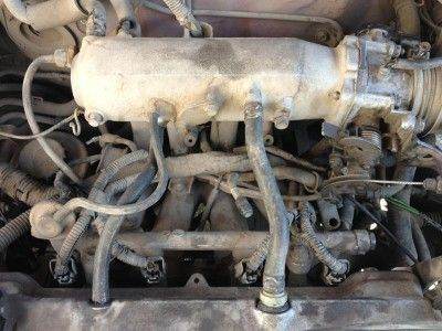

Происходит интересная ситуация: начали плавать обороты - почистил дроссельный узел, сначала все устаканилось, но примерно через неделю опять начались поддергивания - я подумал что, что то не до конца вычистил и опят снял дроссель и заметил что в ресивере масло. полез чистить шланги от клапанной крышки до ресивера и обнаружил, что в той которая с меньшим диаметром и без клапана (у всех на форуме она с права, а у меня почему то с лева) какая то хрень запихана (похоже на оплетку от проволоки с маленькой дырочкой в нутри), я ее вытащил и опа - обороты на холостых 1300, поменял датчик ОЖ, скинул мозги, завел, обороты немного поплавали и опять встали 1300-1250. При снятие этого шланчега и закрывание отверстия в ресивере - обороты становятся в норму 750. Проверял на подсос воздуха (быстрым запуском - про брызгал все трубочки и шланги, и на форсунки) изменений в работе двигателя не увидел. Заметил что началось засасывание воздуха через щуп (сейчас залил лавр для раскоксовки и оставил на ночь). завтра поеду забирать ласточку, не знаю что делать с оборотами, есть мысль вернуть в шланчег эту заглушечку.
Вопрос:
1 - наверное как у всех: Куда копать?
2 - почему воздух через щуп?
3 - стоит ли ворачивать заглушечку?

Для начала заполнить правильно профиль-что это за мотор такой? Разобраться как должны стоять трубки и поставить их правильно.

Вот так и стоят - с права с клапаном с лева штуцер, их по другому не поставишь(((
завтра попытаюсь фотки сделать

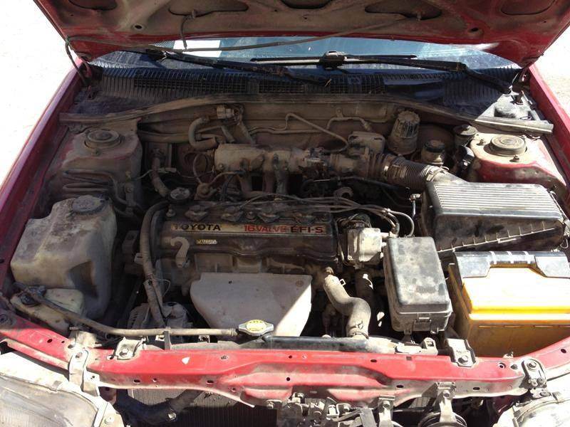

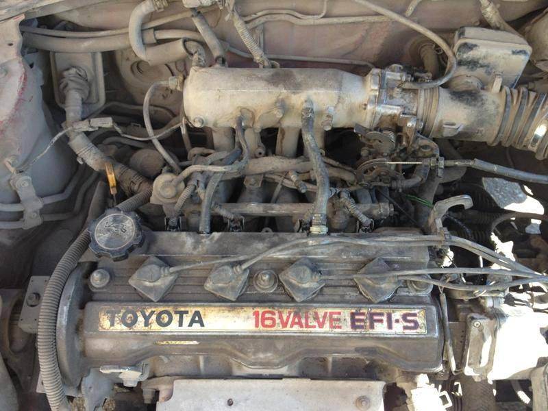

лямда и термос новые!
Добавлено спустя 11 минут 5 секунд:
Вот - как то так)))

Очевидно, что мотор не родной. Такой на Карину Е не ставился. Стало быть и кариноевский мануал не поможет.
СообщениеДобавлено: Сб июн 08, 2013 12:23 pm
Очередной колхоз...
Мотор поколения до 1992 года выпуска. Наверняка управляется ЭБУ от Карины,что-то адекватно и правильно отрегулировать невозможно...
