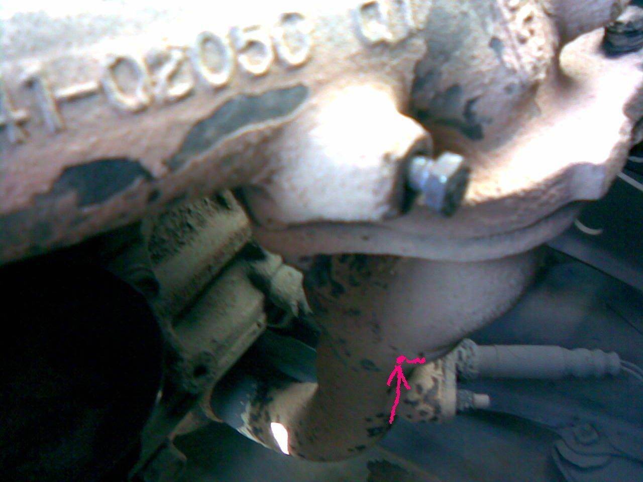

После недавней поездке на природу у меня на выхлопной системе появилась трещина (показано стрелкой). В сервисе сказали надо разбирать и заваривать. Боюсь, что при разборки глушителя они могут еще чего небудь сломать. Вот купил набор для ремонта глушителя. Кто чего может сказать спасет это меня или все-таки нужно варить.

Можно заварить не снимая,проблем не вижу.Посто хотели денег побольше содрать. Бандаж не спасёт зря потраченные деньги. :wink:

Что совсем не спасет? :shock:
Совсем.Я пробовал ещё когда фольц был,ерунда это полная,а тем более у тебя трещина не на прямом участке.

Извини....просто логики не вижу, сначала потратиться, а потом выяснять поможет или нет :?
Я заделывал таким бандажом фланцевое соединение, сначала всё крепко сжимало, а через пару месяцев бондаж стал болтаться на фланце.

по существу вопроса:не поможет,в печку набор

пробовал чинить идентичные проблемы еще на опеле разными способами, в итоге убедился сполна что все эти бондажи и заклейки ерунда полная , если на продажу - сойдет залепить, немного продержится а патом прогорит тамже уже в большем диаметре ;)

Наконец-то мне заварили трещену и теперь все там в порядке. Но появилась новая проблема. На рисунке показано стрелкой там тоже есть отверстия, заварить мне сказали невозможно только если покупать гофратрубу и переваривать. Кто чего может посоветовать? Может какя-нибудь гофратруба от российских машин подходит?

По существу, все бандажи существуют только для экспрес ремонта, например в дороге, чтобы дотянуть до сервиса. И не более, это не ремонт, а так чтобы голова не болела, пока ты едешь к мастеру.
