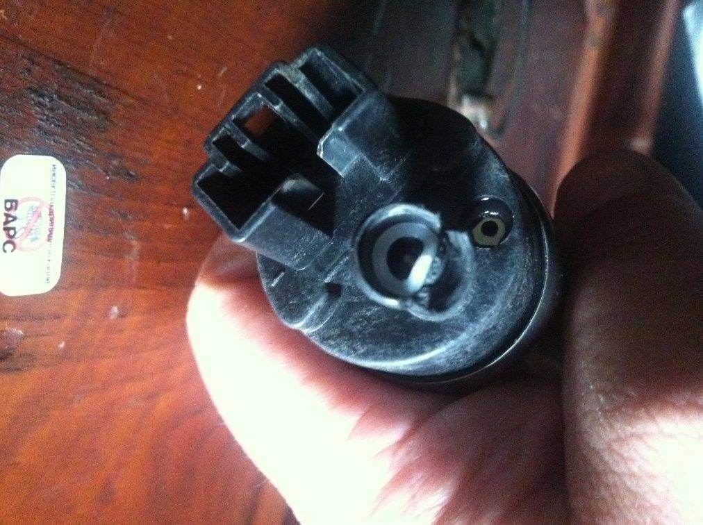

всем добрый, нужна консультация по вопросу бензонасоса, третий насос за месяц меняю новые подустал а причину на сто сами не знают, може у кого была такая ситуация подскажите что делать верхний выход расдувает постоянно, спасибо
11111.JPG [ 305.11 КБ | Просмотров: 2051 ]

фильтр менял?регулятор давления топлива,померяй давление в системе

фильтр меняли месяца 2 назад а может СТОшники только сказали что меняли а давление не меряли точно, спспасибо

Я вижу следующие варианты:
- забитый фильтр
- забитый напор
- забитый слив
- фиговые насосы
Первые два - машина бы не ехала, наверное????
Бензиновые трубки под днищем не помялись, не проржавели насмерть?
