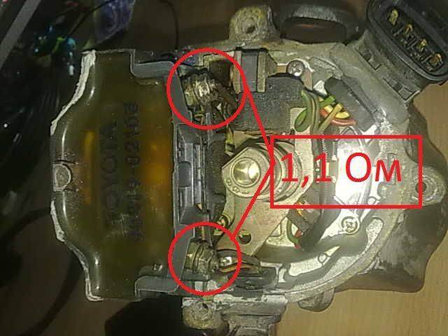

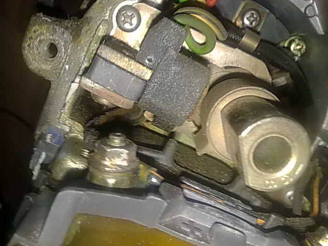

Автор:  kadet112akk [ Вт авг 20, 2013 3:28 pm ]
Заголовок сообщения:  Re: Дым из воздушного фильтра
Не знаю все ли я правильно мерил, но у меня ничего не совпало получается мерил только на холодную и единственное что мне удалось проверить этоконтакт высокого напряжения и + катушки- 4.78 кОм я так понимаю
Добавлено спустя 4 минуты 18 секунд:
А если мерить так то 1,1 Ом
Добавлено спустя 2 минуты 21 секунду:
Не знаю, но у меня такое впечатление что трамблеру хана, уже ищу контрактный, или может лучше заменить крышку, катушку, конденсатор, ну и прокладку???
Комментарий к файлу: Горелый кондей и к нему провод от катушки зажигания тоже горелый.
20082013740.jpg [ 41 КБ | Просмотров: 15806 ]

Комментарий к файлу: А если мерить так то 1,1 Ом
200820137453.jpg [ 92.21 КБ | Просмотров: 15802 ]

Ну а вообще правильно ли я мерил? И сколько должно быть Ом?
