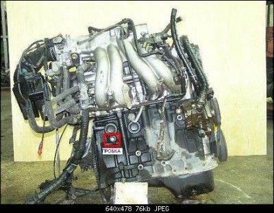

Доброго времени ! Подскажите где находится пробка ОЖ на блоке 3S-FE ? Судя по всему где то сзади, но не хотелось бы, ибо возможности заехать на яму нет.
Если вы имеете ввиду пробка для слива из блока,то совершенно верно она находиться с сзади блока очень неудобно к ней подбираться.

Спасибо, придётся таки ехать на эстакаду значит :(

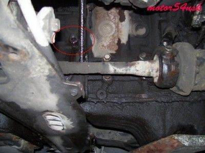

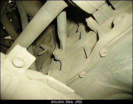

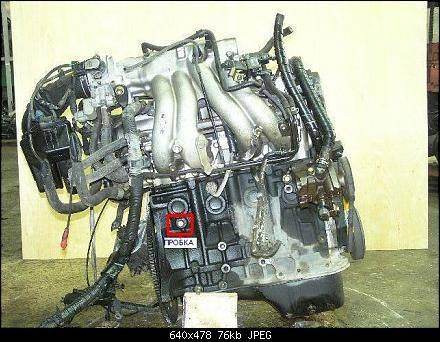

СообщениеДобавлено: Вт сен 24, 2013 10:24 am
А вот эту сливную пробку охлаждающей жидкости ищут многие владельцы 3S-FE. Вид из под машины. Слева на продольной балке видна подушка АКПП…
3c1ef3u-480.jpg [ 59.4 КБ | Просмотров: 7604 ]
3S пробка.JPG [ 41.47 КБ | Просмотров: 7604 ]
Комментарий к файлу: бывает и такая
IMGP0635.jpg [ 21.06 КБ | Просмотров: 7604 ]

Занес фотки в FAQ
