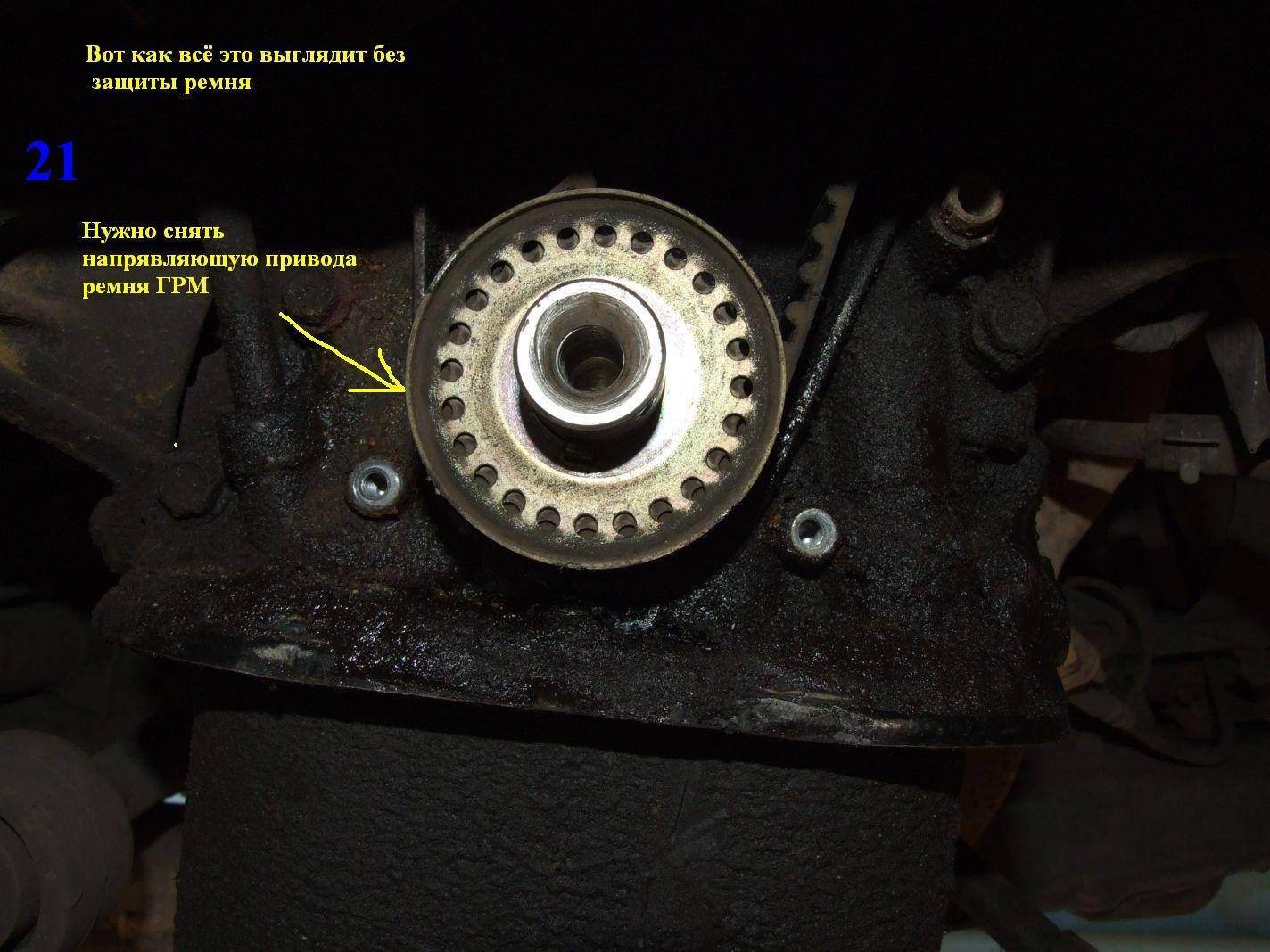

Направляющую не забыл поставить? Ролик затянул нормально? Пружинку новую ставил? Шестерню РВ затянул? Снимай крышку ремня приводного верхнюю, заводи и смотри как ремень ходит.
21.JPG [ 177.44 КБ | Просмотров: 5597 ]
