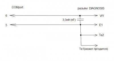

СообщениеДобавлено: Чт янв 16, 2014 7:27 pm
sashok
Схема - проще некуда. Желателен "железный" COM-порт, с переходником на USB может не заработать, как у меня например :)

 Заголовок сообщения: Re: Высокий уровень CH
СообщениеДобавлено: Чт янв 16, 2014 7:33 pm
Зарегистрирован: Пн июл 04, 2011 2:24 pm
Сообщения: 66
Откуда: Казахстан, Тайынша
Машина: Carina E AT191
Двигатель: 7A FE LB
Rash
железный com порт на компе? у меня гдето валяется ком-usb, он не пойдет, допустим шнурок готов, дальнейшие действия проверка по инструкции в той же теме, полученные результаты что с ними делать, как узнать корректные значения или нет?
Carina E AT191 10.1997 г.в. (англичанка) 7A FE LB синий универсал
