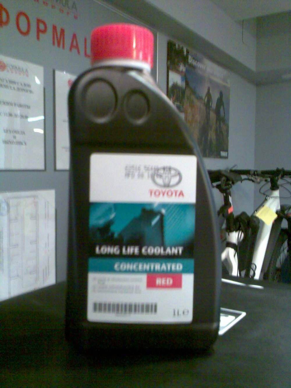

Я заливаю тойотовский красный всегда.
Номерок 6256 56440 418
антифриз.JPG [ 95.59 КБ | Просмотров: 2226 ]
