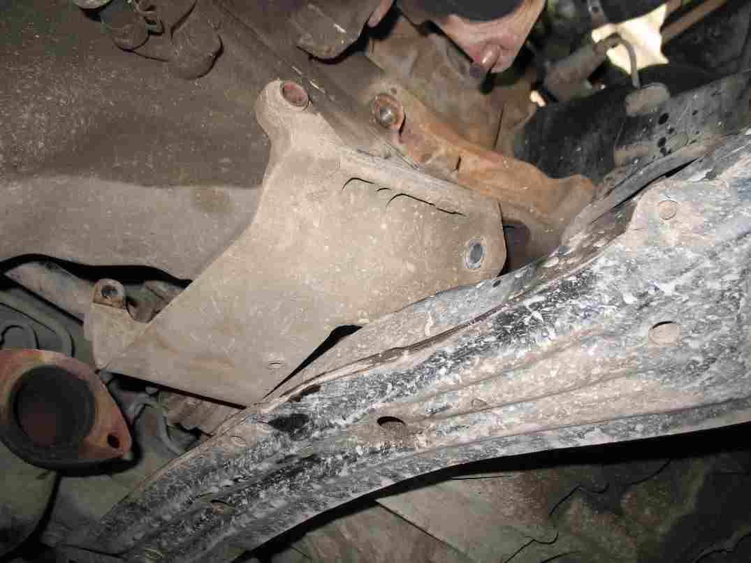

мужики, а никто не снимал поддон картера двигателя на автоматном 4а-фе?
а то у меня из-под него масло сочится, хотел бы герметик там обновить. но блин просто снятием лижи боюсь не ограничиться - там еще какая то крышка соединена с корпусом автомата, и хз как к ней подлазить чтобы ее скрутить :wo)(ll:
 Заголовок сообщения: Re: как снять поддон без ямы?
СообщениеДобавлено: Пн окт 06, 2014 12:11 pm
Если я правильно понял, то на авто с МКПП тоже есть похожий кронштейн, который устанавливается между двигателем и КПП, скорее всего - для жесткости. Крепится эта крышка 4-мя болтами.

СообщениеДобавлено: Пн окт 06, 2014 1:59 pm
все, нашел на тойота-клуб.нет. оказывается и правда эта хрень и на механике есть.
все верно, на 4-х болтах она крепится. и судя по картинке, подлезть к ней как то можно =)

Я когда коробку снимал, этот кронштейн без проблем открутил :a_g_a:

единственное за что боюсь - так это за снятие приемной трубы. не хочу ее трогать - ведь развалится нафиг... надеюсь смогу так снять
Запросто. Я на своей продольную балку снимал для удобства. Ничего сложного или неподъемного не обнаружил. Машина была 1 стороной на 5 кирпичах, а другой на 1 кирпиче и домкрате.
