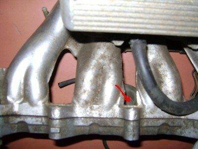

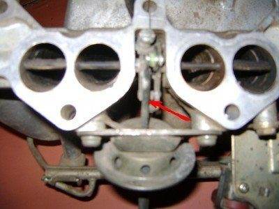

Чесно говоря я надеялся на фото, что должно двигаться и с какого ушал смотреть:)
СообщениеДобавлено: Вт мар 10, 2009 2:13 am
Сообщения: 2618
Репутация: 101 [ ? ]
Ну фото,так фото, вот тебе фото.
Комментарий к файлу: Вот эта штуковина ходит вверх-вниз,т.е. тяга.
DSC00897.JPG [ 157.71 КБ | Просмотров: 2044 ]
Комментарий к файлу: А это если смотреть сверху,то увидишь,там этот рычажёк,поднимается опускается.
DSC00898.JPG [ 168.6 КБ | Просмотров: 2047 ]
СообщениеДобавлено: Вт мар 10, 2009 2:43 am
спасибо за фото.
