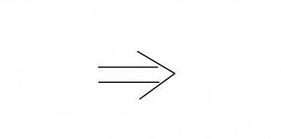

еще раз говорю стрелкой к трамблеру и от шкива.
Добавлено спустя 5 минут 43 секунды:
вот что то в этом роде должно быть
как на фото
:dr_ink:
Новый точечный рисунок.jpg [ 17.18 КБ | Просмотров: 2107 ]
СообщениеДобавлено: Вт авг 19, 2014 9:19 pm
Сообщения: 3525
a_berger
Присмотрись получше, должна быть стрела как нарисовал Камиль. Но если видна только ее передняя часть, типа галочка, смысл не меняется. Надписи на бугелях впускного РВ, начинаются на букву I. Скорее всего не 17, а I1, поскольку бугелей на каждом РВ всего 5, если память не изменяет.
