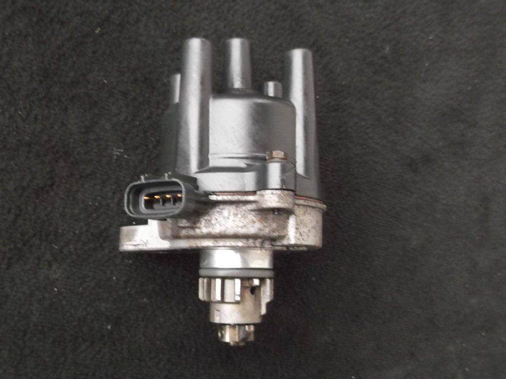

Надо не мне, но спрошу за чела. Есть Карина-Е, двиг 4А, ЛБ-шный, 95год. Собрали двиг, установили коленвал и распредвал по меткам, совместили метки на трамблере, он вставился без проблем и сразу. Тромб ставили со снятой крышкой и открученным бегунком. Заметили, что датчики находятся не напротив зубчиков. Если на зубчатое колесо, видимо датчика зажигания (если не прав, поправьте), прикрутить бегунок, то он смотрит на провод 1 цилиндра. Тромб Дэнсо Испания. Чтобы совместить датчики с магнитами, надо повернуть тромб за пределы возможности регулировки. Это так должно быть или есть какой-то косяк? Какое правильное расположение датчиков относительно магнитов?

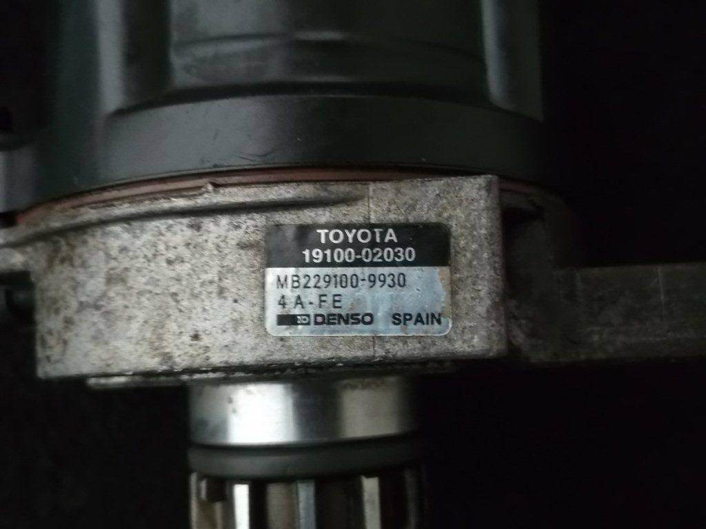

если трамбл не разбирали ,то колесико зубчатое,бегунок и крышка трабла неправильно встать не могут по конструкции
Комментарий к файлу: ЛБ-шный

Мы точно не разбирали. А вот до нас.. не могу поручиться. Смущает тот факт, что зубчатое колесико и магнитики не находятся напротив датчиков при положении коленвала по ВМТ 1-го цилиндра. Все остальное смотрит куда надо. Могу сфотать суть вопроса.
