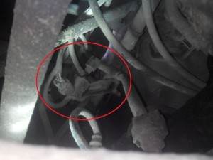

Когда она глохнет, выжемаю сцепление и она катится по энерции. Самое интересное, она ночь постояла и новерно испугалась, до гаража без проблем доехал. Так понимаю проблемму надо искать в электрике. Залез под машинку и у задней стенки движка обноружил болтающееся нечто, может знает кто что это такое, к нему подходит два шланга и фишка.

Alexashka
Судя по всему это клапан повышения оборотов при включении кондиционера, только он должен быть прикручен к моторному щиту. к твоей проблеме не имеет отношения. Ищи по механической части.
Это вакуумный клапан,он должен крепиться к блоку.Если висит -крепи, дорогая и довольно хрупкая весчь.

Евген27 писал(а):
Жень, а как его закрепить и зачем он нужен, изза него может так глючить?

Да вряд ли это из-за него,он на перемещение машины скорее всего не влияет) К датчику этому лапка металлическая крепится.Вот с помощью её и болтика датчик и фиксируется на блоке.
