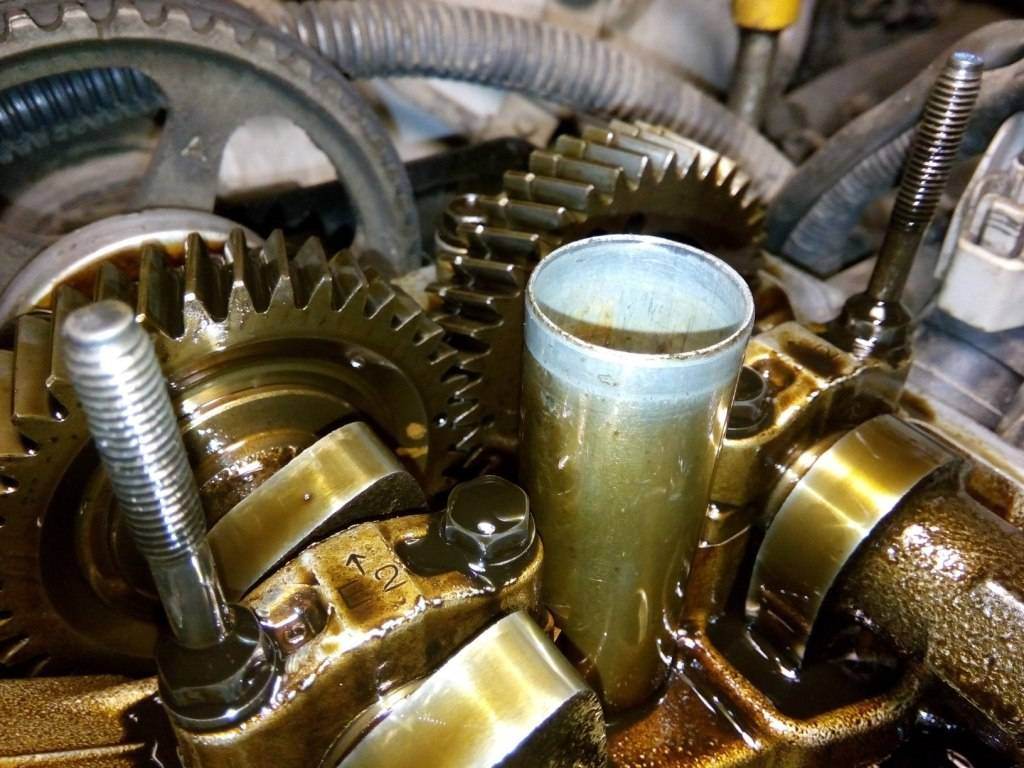

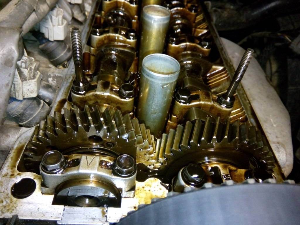

Вот как стояли шестерни до того, как взвел вспомогательную и видно то, что отверстия не совпадают...
