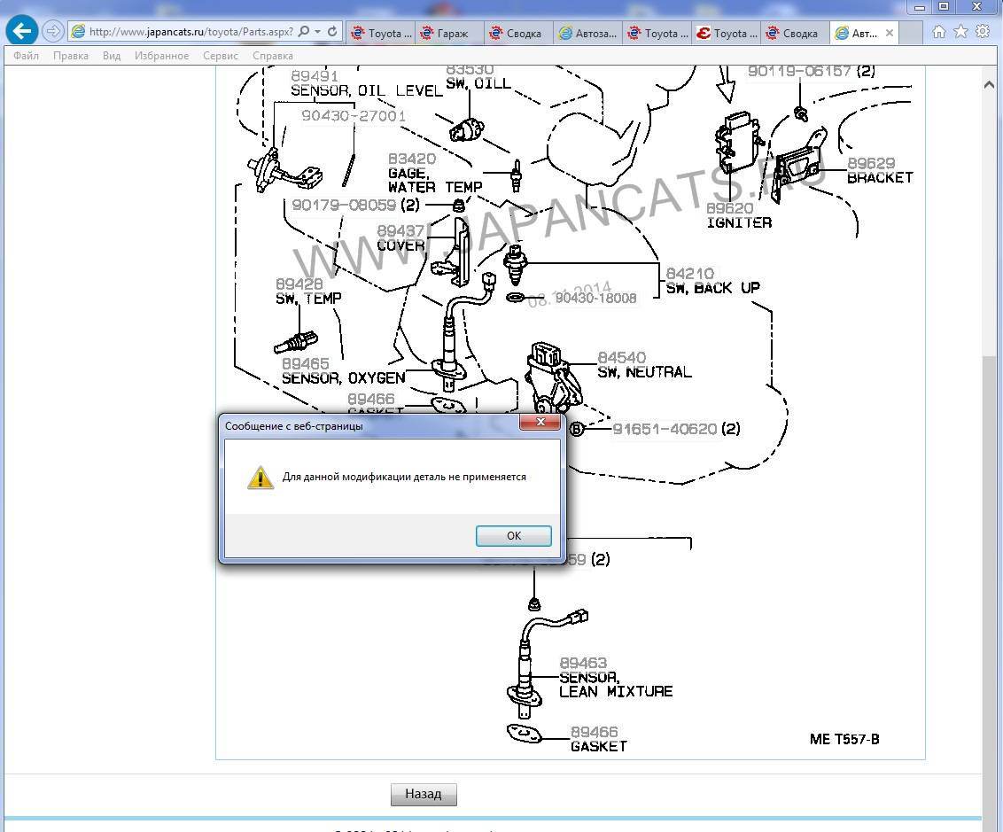

Недавно задумался что пора бы заменить кислородный датчик. И хорошо бы новый поставить...
Полез на exist. А он говорит что на "Для данной модификации деталь не применяется"...
И тут появилась мысль - а может болт в выхлопную трубу вкручен был с завода?
Может показания того кслородного датчика, который был установлен и подсоединён, просто игнорируются ECU ?
Вообще такое может быть, чтобы такие двигателя (3S-FE) были без кислородного датчика?
Кислородный датчик.jpg [ 208.87 КБ | Просмотров: 1493 ]

А ты не 89463 датчик выбираешь? Он точно на 3эс не применяется.
СообщениеДобавлено: Сб ноя 08, 2014 11:45 am
Сообщения: 367
Откуда: Белгород
Машина: Carina Е
применяется =) на 3s-ge...
а 3s-fe - 89465, или более точно 89465-39435 - ценник от 7200р
Самый экономичный из аналогов - универсальный Denso DOX-0101 (без фишки) или с фишкой DOX-0217, но на тыщу дороже
P.S. Все вышесказанное только для 3s-fe

а интересует только оригинал???
Безимени-1.jpg [ 294.36 КБ | Просмотров: 1447 ]

Не готов аргументировать, но всегда считал, что 89463 датчики - датчики обедненной смеси, для некоторых А-моторов и S моторам вроде как ни к чему. Я ошибался?
СообщениеДобавлено: Пн ноя 10, 2014 4:39 am
Сообщения: 222
Откуда: г. Красноярск
Машина: Toyota CarinaE
Т.е. однозначно кислородный датчик на этой модификции применяется?
Я в экзисте выбрал япон.Корону, и получил для 3s-fe датчик 89465-20280.
Самый дешевый аналог - Denso DOX - 0109.
