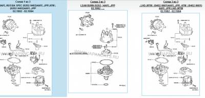

Вот:
Снимок.PNG [ 51.3 КБ | Просмотров: 3986 ]

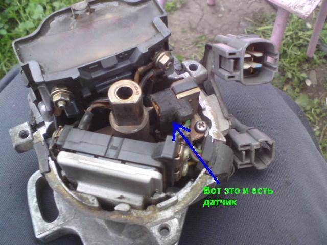

Такой трамблёр?
1339666075343_bulletin.jpg [ 46.61 КБ | Просмотров: 3967 ]

Денис87 писал(а):
вехний - этож бегунок, про нижний не знаю, но даже если он - что делать-то? Прикупить трамблёр?
Всё правильно. Он у нас и работает в качестве датчика.
SERMAN, выше указано- катушка отдельно.

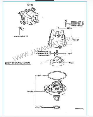

LEAN BURN.
Снимок.PNGщна.PNG [27.8 КБ]

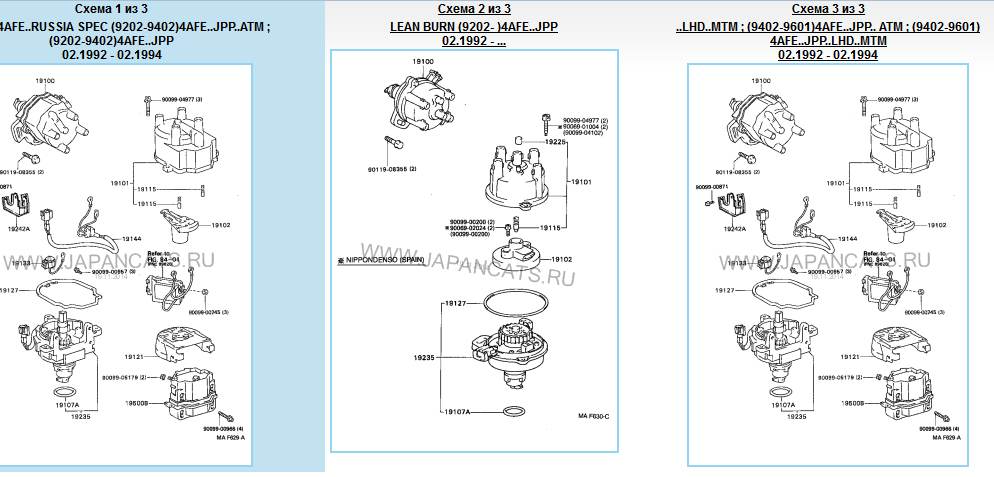

Сергей 67 писал(а):
Вот:
Вложение Снимок.PNG больше недоступно
К сожалению, у меня нет ЛБ трамблера под рукой для проверки, но мне кажется ты чего-то не то нарисовал.
Снимок.PNG [ 45.09 КБ | Просмотров: 3893 ]

Как раз таки то. Такой именно у меня. Если японка. Да и других в экзисте для лин бёрна не вижу.
лоблрпа.PNG [ 84.65 КБ | Просмотров: 3880 ]

СообщениеДобавлено: Ср ноя 19, 2014 11:59 pm
Сообщения: 971
Машина: Toyota Carina E Wagon

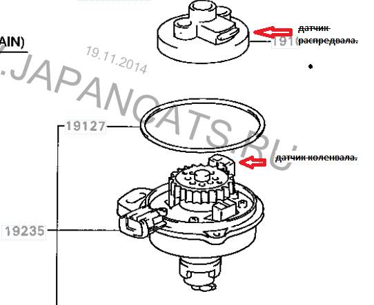

по поводу датчиков не пишите ерунду, бегунок в трамблере выполняет роль бегунка и все. а датчики, один положения коленвала, а другой распредвала, расположены сбоку ротора. Fidel правильно заметил.
Добавлено спустя 20 минут 38 секунд:
а по проблеме проверить внимательно фишку и провода на трамблере. Вдруг фишка не дощелкнута, контакт в ней окислился или провод от времени оборвался. Сопротивление датчиков промерять. Высока вероятность просто что во время чистки инжектора что то зацепили.
У меня трамблёр, как на 2-ом рисунке. Вроде - чистый япошка, но не знаю сколько раз и чего в нём меняли.

Так я о нём как раз. Там-же сверху на картинке написано LEAN BURN. :)
Серёга, у тебя на картинке первый выделен, я и подумал, что может быть попутал я чего

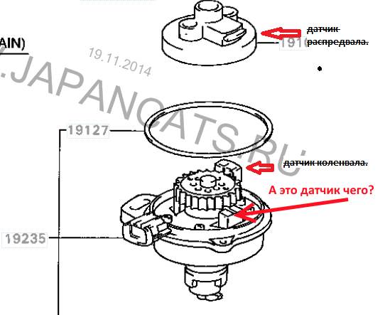

digimortal
Подождите, но так не получится Два датчика считают зубы и нет точки отсчета! Возможно и на распределителе есть штифт, тогда он и будет позиционировать коленвал Либо должен быть штифт\зуб отсчета Вот этот зуб и будет приходить в зазор датчика коленвала, скорей всего их будет два, ибо трамблер делает оборот за два оборота КВ
 Заголовок сообщения: Re: Мужики, здорова, помогите беда
СообщениеДобавлено: Пт ноя 21, 2014 7:38 am
Сообщения: 2504
Двигатель: 2C АКПП (3S АКПП)
altur51
Должно быть такое положение вала распредилителя, когда зубья ДПКВ и ДПРВ совпадают по вертикали. Это и есть "точка отсчета" для мозгов.
