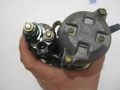

leha6122 писал(а):
. заменил стартер проблема осталось т.е при работе машины стартер продолжает крутить.
имхо...реле стартера или замок зажигания....
Попробуй при включенном зажигании кратковременно перемкнуть клеммы на втягивающем реле стартера...если подлезешь...Если мотор заведётся и будет слышен звук работающего стартера-значит залипают пятаки во втягивающем..А если визга не будет-смотри выше...
