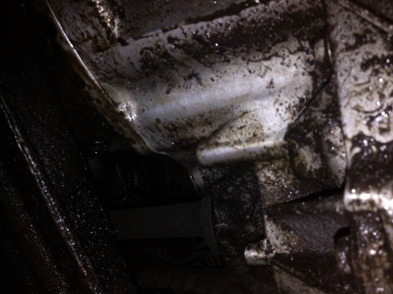

Автор:  baloven [ Сб май 09, 2015 12:42 am ]
Заголовок сообщения:  Re: Дизельный звук
а вот такая вот картина снизу....
IMG_20150508_195923.jpg [ 294.35 КБ | Просмотров: 3861 ]
IMG_20150508_195945.jpg [ 322.63 КБ | Просмотров: 3861 ]
IMG_20150508_195951.jpg [ 239.4 КБ | Просмотров: 3861 ]
IMG_20150508_200017.jpg [ 367.19 КБ | Просмотров: 3861 ]
IMG_20150508_195913.jpg [ 146.24 КБ | Просмотров: 3861 ]
