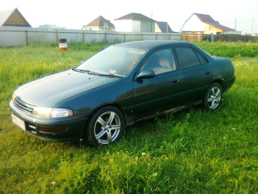

Я масло каждое утро проверяю, даже если минус 44 на улице :D привычка, просто достался мне порядком убитый экземпляр.и участок над которым стоял двигатель тоже осмотрю-пока курю
Добавлено спустя 3 минуты:
Вот моя бабулька :D
Я думаю дизельный звук-комплексная проблема, целый ряд причин.включая и пальцы и взвод РВ и износ двигателя в целом.
