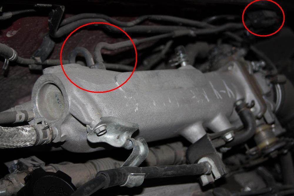

Добрый вечер. Прошу помощи двигатель 3S-Fe куда подключена трубка от атмосферного датчика на впускном коллекторе желательно с фото подключения. Заранее спасибо.
СообщениеДобавлено: Пн июл 20, 2015 9:36 pm
Датчик подключается к двойнику, у некоторых к тройнику, зависит от наличия системы ЕГР.

СообщениеДобавлено: Вт июл 21, 2015 10:52 pm
Зарегистрирован: Пт июн 14, 2013 8:50 am
Машина: CarinaE
Двигатель: 3s-FE
Спасибо большое, а куда подключается трубка которая идет под впускной коллектор.
СообщениеДобавлено: Ср июл 22, 2015 9:11 pm
Трубка идёт на клапан повышения оборотов ХХ, который в гидроусилителе.

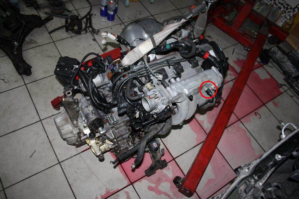

Спасибо,трубки поменял стала лучше работать. А это что отмеченное синим кругом и куда идет.
IMG_5872.JPG [ 132.66 КБ | Просмотров: 1906 ]
СообщениеДобавлено: Вт июл 28, 2015 4:49 pm
Это заглушка, используется при наличии системы егр. Заполни профиль, от куда ты.
