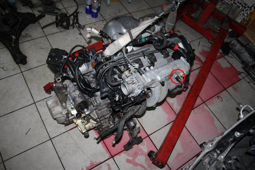

Добрый вечер. Прошу помощи двигатель 3S-Fe куда подключена трубка от атмосферного датчика на впускном коллекторе желательно с фото подключения. Заранее спасибо.
Автор:  Faranos [ Пн июл 20, 2015 9:36 pm ]
Заголовок сообщения:  Re: Нужна помощь в подключении атмосферного датчика
Датчик подключается к двойнику, у некоторых к тройнику, зависит от наличия системы ЕГР.
IMG_5872.JPG [ 82.48 КБ | Просмотров: 1983 ]
IMG_6902.JPG [ 126.2 КБ | Просмотров: 1983 ]

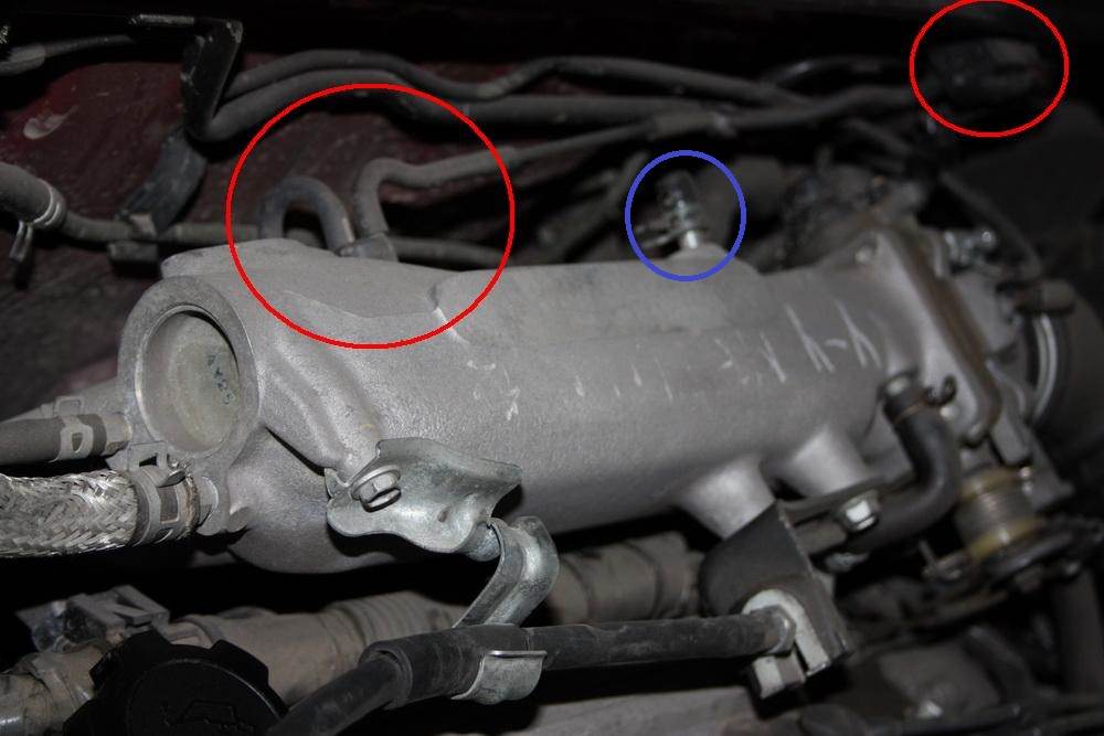

Автор:  sheriff [ Вт июл 21, 2015 10:52 pm ]
Спасибо большое, а куда подключается трубка которая идет под впускной коллектор.
Автор:  Faranos [ Ср июл 22, 2015 9:11 pm ]
Трубка идёт на клапан повышения оборотов ХХ, который в гидроусилителе.
Автор:  sheriff [ Вс июл 26, 2015 8:42 pm ]
Спасибо,трубки поменял стала лучше работать. А это что отмеченное синим кругом и куда идет.
IMG_5872.JPG [ 132.66 КБ | Просмотров: 1915 ]
Автор:  Faranos [ Вт июл 28, 2015 4:49 pm ]
Это заглушка, используется при наличии системы егр. Заполни профиль, от куда ты.
